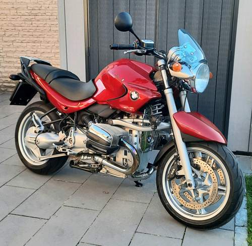

fahre eine BMW R850R Bj. 2002 mit nur 30.000 km Laufleistung. Beim extremen Beschleunigen musste ich feststellen, dass die Kupplung ab ca. 6000 Upm schlagartig rutscht.
Nach 30 tkm kann die Kupplung doch noch nicht hin sein, oder?
Kupplung ggf zu stramm eingestellt? Falls ja, wie kann man das Kupplungsspiel einstellen? Kosten für Austausch?

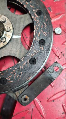

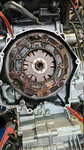

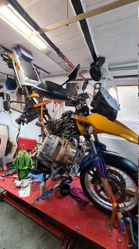

Habe es Anfangs Mai durch, Kupplung war bei 76kkm vom undichten KNZ "verölt", mit gleichen Symptomen wie bei Dir.
Es ist schon ein bissle was wegzuschrauben. Grad so feine Gemeinheiten wie z.B. das Massekabel um den Siltentblock des Batteriehalters 😠 .
Die 12 AW welche BMW für den KNZ bei Kupplungswechsel verlangt ist eine Frechheit.
Habe auch alles beim Jürgen geholt: Kupplungskit, KNZ mit Dichtung, Filzring für Druckstange, Getriebeeingangs-Simi (auf Verdacht)
Waren rund 480 Oiro und viel Spass mit den Kumpels beim Schrauben. 😁
Q am Haken
Kit
Reibscheibe
