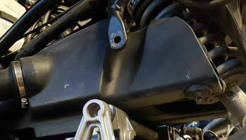

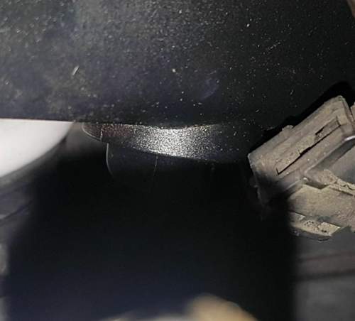

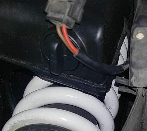

Als erstes würde ich mal nen kleinen Behälter (Deckel einer 400ml-Sprühdose z.B.) hinten links unter den Lufi-Kasten halten und die dort sitzende Schraube öffnen ... wenn da Öl kommt, dürfte obige Beschreibung zutreffen ...
Ansonsten, wie schon beschrieben... der Choke ist kein Choke, dieser Hebel verändert lediglich die Grundstellung der Drosselklappen in Richtung "auf". Es wird nicht angefettet, sondern lediglich die Leerlaufdrehzahl angehoben!
..... ist an der RT ziemlich versteckt ....
Beim Entleeren hilft es, einen Keil unters VR zu schieben bzw. die RT hinten so zu beschweren, daß das VR in der Luft hängt!
Zur Orientierung, wo diese Schraube sitzt, noch ein Bild des LuFi-Kastens einer R1150GS ... der ist baugleich zur RT!
