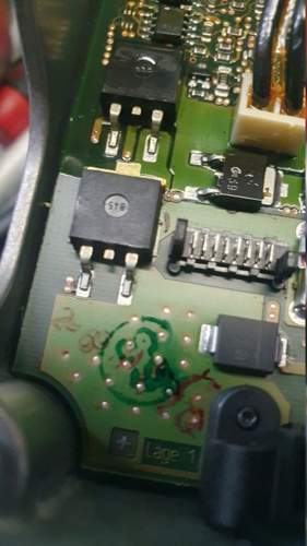

Guten Tag.
Bei meinem ABS Steuergerät ist ein Transistor kaputt. Kennt jemand zufällig die Bezeichnung von diesen
beiden Transistoren? Sind die eventuell gleich mit den oberen?

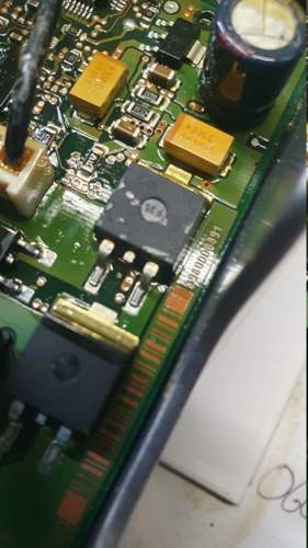

Themenstarteram 20. Juli 2023 um 16:29
Ja , Das Problem ist das bei mir wie bei dem Franzosen Die einen beschriftet sind und die anderen zwei nicht. Bei mir ist ein unbeschrifteter kaputt und ich weiß nicht ob die 4 gleich sind
Die unteren beiden tragen in der Mitte ein "B45", die oberen beiden ein "F35" ... unten meine ich die Seite, an der der Stecker ist
Der untere ... mit entsprechender Beleuchtung (die beiden unteren sind gleich!):
Die beiden von dir eingekreisten sind bei mir auch nach Abkratzen des Schutzlacks leider nicht näher identifierbar ... ausser einem "F35" in der Mitte ist nix zu erkennen!
Themenstarteram 20. Juli 2023 um 18:21
Hab mir sagen lassen das die Nummer in der mitte nichts aussagt
