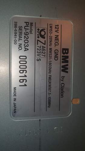

Hallo zusammen ich bin neu hier und habe mal eine Frage zum Austausch eines Radios bei meiner R1100rt. Vielleicht kann mir jemand weiterhelfen. Mein Radio ist defekt und möchte es austauschen, welche kommen dafür in frage. Danke für eure Mithilfe. Gruß Uwe

Das Originalradio von Becker dürfte nicht mehr lieferbar sein. Eine Reparatur schwierig wenn nicht unmöglich.
Ein Experte auf dem Gebiet auch für Ersatzlösungen ist Motorrad Herden in 31693 Hespe. Harald Herden repariert nicht nur, sondern bietet auch Ersatzlösungen (Rubrik BMW Spezial)
https://www.motorrad-herden.de/

Es nützt hier wohl nichts, aber die mir bekannten Radios waren von Clarion und nicht von Becker!

Der Motorrad Herden hat ein Clarion auf seiner Website.
Vielleicht nimmt er das kaputte Radio auch in Zahlung oder repariert es.
Meist ist doch nur eine Kleinigkeit kaputt. Für den Profi easy, für den Laien schwierig zu reparieren.
Wenn es sich um das PU-9203A handelt kann ich weiterhelfen ...
Egal ob verlorener Code oder defekte Tasten... einfach PN an mich ... habe auch aktuell 2 funktionstüchtige hier liegen ...

Falls eure neuen Radios Dauerplus (für Senderspeicher, Uhr etc..) brauchen, messt unbedingt den Ruhestrom. Damit kann man dann abschätzen wann die Batterie platt bzw. nicht mehr zum Starten genug Kapazität hat. Bei 30mA kann es nach 14 Tagen schon knapp werden.. Mir hat ein NoName - Radio eine neue Hawker auf 0.0V gezogen.
