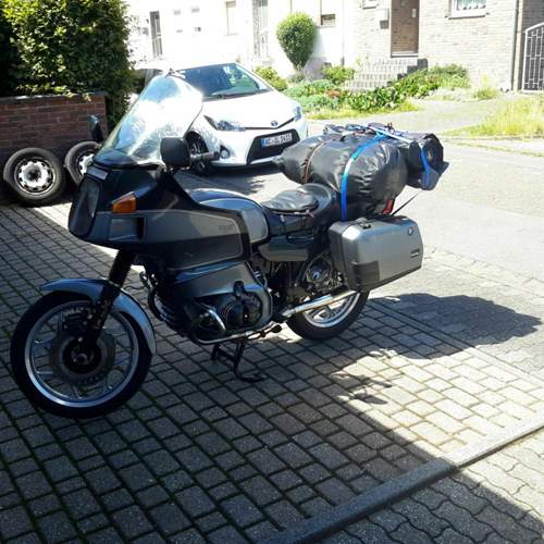

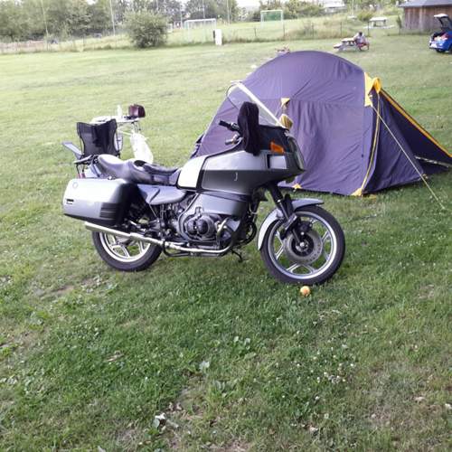

Hier noch 2 Bilder vom letzten Urlaub

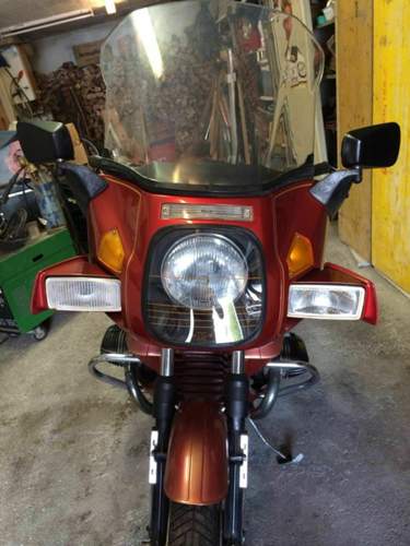

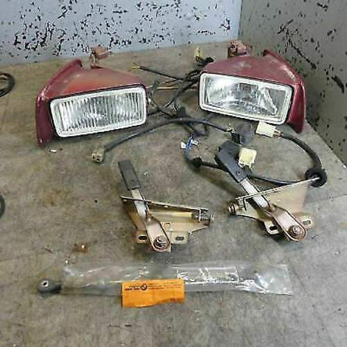

Hier nochmal bessere Bilder. Kannte ich so auch nicht.
Klappscheinwerfer

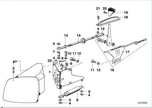

Einzelteile
Ich fahre seit 1975 Moped/ Motorrad und habe mal von solchen Klappscheinwerfern gehört, als ein Kumpel eine RT hatte( ohne die Teile). Gesehen habe ich es noch nie, nur auf Bildern- und das ist auch gut so.
Aber originell ist das schon, vielleicht auch skurril ;)
Einer scheint ein Fernscheinwerfer zu sein, aber der andere nicht.
Ist das jetzt ein Nebelscheinwerfer, ein zusätzliches Abblendlicht oder was sonst?
Wird wohl so sein, früher war es gesetzlich nicht möglich, zwei zusätzliche Fernscheinwerfer anzubauen, das Motorrad musste als " Einspurfahrzeug" erkennbar sein.
Auch eine Montage auf den Sturzbügeln war nur mit verschiedenen Lampen erlaubt.
Man denke an z.B. Suzuki GSX-R, wo bis in die 90er nur eine Lampe leuchten durfte.

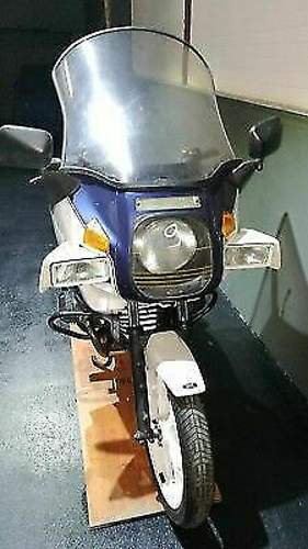

Wenn man mal sucht, findet man doch recht viele Bilder von RTs, wo die Luftlöcher geschlossen sind, was auf diese Scheinwerfer schließen lässt.
Bin selber verwundert

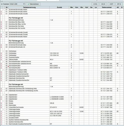

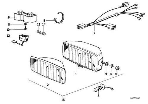

R100RT, Baujahr egal, ECE- oder USA-Ausführung egal
zu finden in der Gruppe 46 "Rahmen und Anbauteile"
R100rta
R100rtb

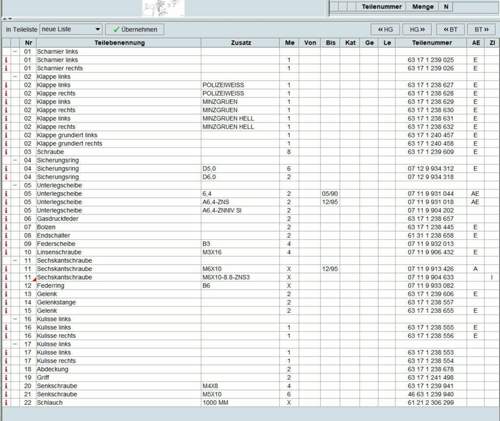

... und hier der Elektro-Teil dazu ...
Überall, wo in der rechten Spalte ein "E" oder ein "AE" steht, ist´s nicht mehr lieferbar!
R100rtc
R100rtd
