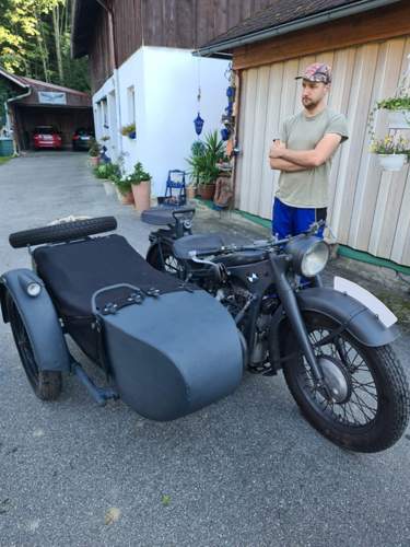

ich habe mir vor kurzem ein BMW R12 Gespann von 1940 gekauft.
Nun habe ich das Problem das beim fahren nach wenigen hundert Metern eine der zwei Zündkerzen den Geist aufgibt. Meistens ist es die linke Seite. Zündkabel und Zündstecker hab ich schon überprüft, alles tadellos.
Könnte da irgend ein Fehler am Zündmagnet vorliegen oder wie soll ich bei dem Problem weiter vorgehen?

Frag mal beim bmw-einzylinder.de/boxerforum nach. Dort sind die Experten für diese alten Schätzchen.
Wenn das Ding ne Zündspule hat dann würde ich auf die tippen.
Ist so ein typisches Zeichen wenn die warm/heiß wird.
Hast du eine und du hast Eisspray dann kühl die Spule ab und wenn die dann wieder läuft hast du den Fehler.
Guck mal hier:
https://vintagebmw.org/.../...Manual_R12_German_1935_Rigid_BMW_R17.pdf
Seite 11 Stichwort Zündungsdrehgriff.
Vielleicht liegt da der Fehler.

@DaKopp94 schrieb am 7. Oktober 2023 um 20:04:45 Uhr:
Überprüfen ist schwierig ohne Hochspannungstester. Oft sind die Fehler „unsichtbar“. Kannst du Kabel und Stecker rechts und links tauschen und schauen ob der Fehler mitwandert?
