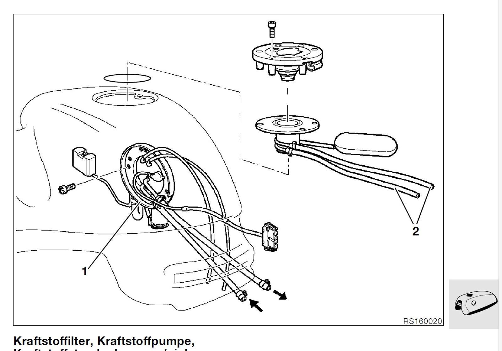

Habe die beiden 8 mm Benzinschläuche vom Tank zu den Beiden Anschlussstücken unterhalb der Batterie neu gemacht
Frage : ist es egal wo die Schläuche unten Angeschlossen werden ??
Bitte um Info
Wäre klasse von Euch
3 Antworten
https://cnd-stephan.de/downloads/meine_kleine_hilfe.pdf
Nein, ist nicht egal. Einer ist der Vorlauf, der andere der Rücklauf. Entsprechend müssen auch die Schnellverschlüsse wenn vorhanden angebracht werden, sonst stimmt die Flußrichtung nicht.
https://img.motor-talk.de/KYwhFO6TW6vLUJSa.10.jpg
Kraftstoffversorgung 259
Sind die verkehrt angeschlossen, macht die Pumpe beim Einschalten der Zündung ein gequältes Geräusch.
