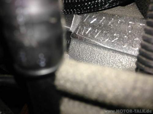

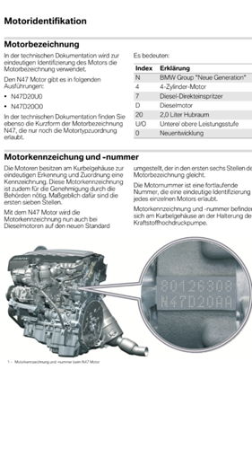

Bei dir hat er leider die genaue Motorbezeichnung nicht angezeigt.
Du muss die Motorabdeckung abheben und dann in der Nähe des Ölfiltergehäuses nach einer im Alu eingestanzten Nummer suchen.
So muss das dann aussehen.
Img-2866
Img-3980
