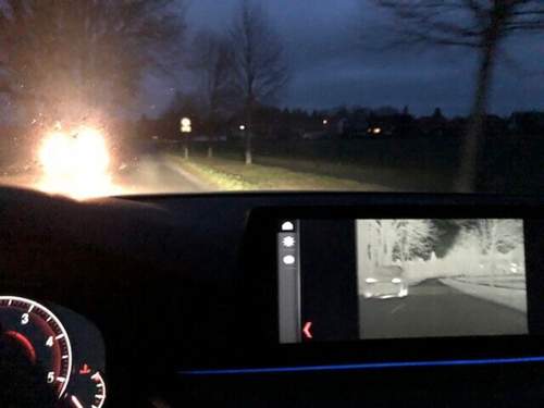

Das Night Vision System ist immer dann aktiv, wenn das Abblendlicht eingeschaltet wird, unabhängig davon ob das am Tage oder in der Nacht der Fall ist.
Im Anhang mal ein Bild von heute Morgen.
