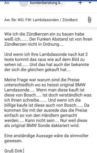

Tja die Antwort...... Von Bosch..... Einfach nur ausreden...... Und lächerlich....
Gruß Dirk

Und wieder angeschrieben...
Gruß Dirk

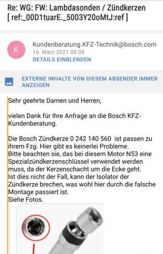

Jetzt mal im Ernst. Ich würd dir nicht mehr antworten.

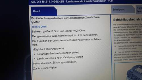

Wenn man so einfach an den Steckern nach Kats ran kommen würde, würde ich es folgendermaßen mal ausprobieren um gegen zu testen :
1. Motor auf Temperatur bringen 100° dann kanz schnell die Stecker der Lambdasonden nach Kat vertauschen....
2. Dann kanz schnell den test mit Ista+ wiederholen sollte dann die Ohm bei Sonde 1 nach kat überschritten werden ist es die Sonde.....
3. Bleibt der Fehler aber dann auch bei nach kat 2 dann kann es nur Kabel oder Steuergerät sein..
Das wäre eine Möglichkeit...... Aber...... Das drannen kommen an die Stecker ist so scheiße...
Gruß Dirk
Aber ein Idee.
