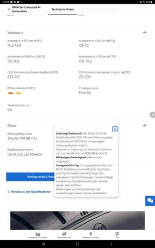

Problem nur dass selbst BMW angibt dass die Maximal Leistung nur mit S98 erreicht wird. Das war sogar im seligen 2l 116i meiner Ex Frau so. Also hat er ein mapping für S98...
Hast Du evtl. einen link wo man das bei BMW für den M550i nachlesen kann?

Den Auszug aus der Betriebsanleitunghab ich weiter oben gepostet
Hier auch nochmal direkt on der Webseite:

Erheblich besser als E5, nur wenig besser als E10.

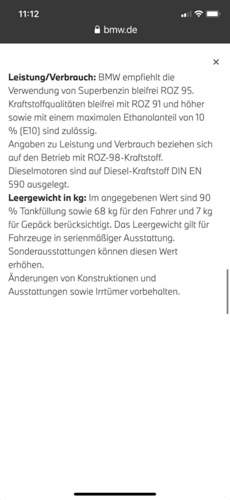

Diesen Hinweis findest Du bei allen Autos, sogar beim 116d und dessen Leistung hat man ganz sicher nicht mit 98 ROZ ermittelt.
Diejenigen, die definitiv für 98 ROZ ausgelegt sind haben wie der M550i eine konkrete Angabe.
Sonst sieht das wie beim 120d aus (siehe Bild)

Von 116d oder 120d hat hier niemand geredet bei denen drückst du nur einmal den Startknopf wenn du S98 getankt hast.
Und wieso kommst du auf die Idee das besser zu wissen als die offizielle BMW Doku?
Ist bei mir übrigens eigene Erfahrung, der Di 2l lief mit E5 wie ein Sack Nuesse. Drehmoment löcher ohne Ende, miserable Gas Annahme und erhöhter Sprit Verbrauch.
Drei Füllungen mit S98 und die Welt war wieder in Ordnung.... Und nein kein Wartungsstau, ueberpuenktliche Wartung und gute Pflege...
Da will wohl eher einer auf Teufel komm raus Recht behalten ;)

Meine letzte Info, Leistung ROZ98, Verbrauch ROZ95 E10. Bei einem ROZ95 Motor. Da schließt sich übrigens der Kreis. Da ROZ98 durch Oktanzahl für Leistung steht, der Verbrauch aber im Teilllastverbrauch ermittelt wird.
Aber wir können wir sicherlich viel emotional diskutieren. Edelplörre a la Ultimate bzw. Vpower 100 ist quatsch.
SuperPlus hätte einen Wert(kriegt man kaum noch), E10 ist einfach deutlich günstiger und zwischen SP und E10 ist der Preisunterschied einfach groß.
Sollen die doch endlich E20 auf den Markt bringen, manche Gehirnwäsche ausgeglichen werden. Dann wäre der 50i damit quasi im Bestfall betrieben. BMW setzt ja die Grenze höher (E25!)
