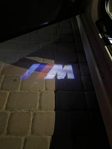

Hat schon mal jemand versucht die LED in der Tür einzubauen.
Passen bei mir nicht ????
Muss man etwa ein Stück aussägen oder hilft da einfach rohe Gewalt.

Nö, nur so Lösewerkzeug hab ich mir besorgt - kann man immer gut am Auto gebrauchen, z.B. auch um den Luftfilter, Innenraumfilter zu ersetzen. Damit kann man die original-Beleuchtung ohne Spuren rausklipsen. Die Neuen-Teile sind übrigens ziemlich gut verarbeitet ..was den horrenden Preis ein wenig vergessen lässt

Während dem Lockdown bei L24 bestellt (also die originalen, keine Chinakracker) und gestern Abend verbaut (die kalte Jahreszeit lässt grüssen). Sorry, m.E. leider geil, insbesondere mit den beleuchteten M-Einstiegsleisten ...damit steigt nun auch die Zahl der M-Logos in und auf dem Fahrzeug von ehemals 12 (ab Werk) auf nun 14 ...ich denke das ist ein neuer Rekord für ein nicht-M-Fahrzeug :cool: (ein grosses Dankeschön auch an die Marketingabteilung in München :D)
Übrigens auf den Fotos kommen die Lichtkegel anders rüber als in Natura. Sehen in echt etwas dezenter aus.
Ich habe meine nur etwas gedreht, damit die Beleuchtung beim Aufmachen der Tür bis zu einem Gewissen Winkel gerade ist. Siehe Foto. Sonst TOP!
Ich habe die ja auch, die Montage ist supereasy: Alte Leuchten vorsichtig mit einem kleinen Kunststoffhebel (Achtung, Kratzergefahr) entfernen, Stecker mit sanfter Gewalt abziehen, neue Lampe anklemmen und wieder in die Türverkleidung einklippsen. Verkleidung muss nicht abgebaut werden.

Du kannst die Mini "Dias" in der Lampe drehen, ich habe es bei mir so gedreht, dass ich beim Aussteigen das Logo korrekt sehe.
Hab die Dinger bei mir nun analog zu @wk101 gerichtet. Dabei ist mir aber aufgefallen, dass man die Projekoren tauschen muss. D.h. der rechte Projektor (beschriftet mit "R") geht in die linke Türe (mit dem linken Dia - beschriftet mit "L") und umgekehrt. Die Dias jeweils leicht in Fahrrichtung drehen.

Und wie zufrieden bist Du mit der Helligkeit? Habe die mit dem 50 Jahre M-Logo heute eingebaut und bin sehr unzufrieden. Selbst im Dunkel leuchten die Dinger nur schwach :-(

Im BMW Online-Shop steht bei den LED-Türprojektoren "Nicht für Fahrzeuge mit Ambientem Licht (SA4UR)."
Hat das einen technischen Grund?
Kenne die Teilenummer nicht, aber meine funktionieren im G30 auch problemlos mit Ambiente Licht. Sehe da auch keinen Zusammenhang, da die ja nicht individuell angesteuert werden.
Funktionieren auch bei mir problemlos. Mir fällt auch kein Grund ein, warum sie dies nicht tun sollten. Die Austiegsbeleuchtung ist ja auch vorher schon vorhanden...
