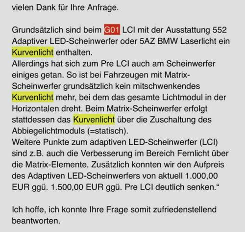

Die Aussage ist so pauschal nicht korrekt. Ich zitiere mal aus dem G01 LCI Forum den User @stussy82
Hier gab es seitens BMW eine konkrete Aussage zu den Funktionen bzw. dem vorhandenen Kurvenlicht beim LCI LED/Laserlicht. Siehe Anhang.
Diese Aussagen treffen auch auf den Vergleich G3x Pre-LCI vs. G3x LCI zu.
Es ist doch egal ob sich das Abblendlicht bewegt oder nicht. Sobald man ausserorts fährt, da also wo es auch wirklich dunkel ist, ist das Fernlicht an, und das bewegt sich ja beim Laserscheinwerfer. Also sehe ich hier keinen Nachteil.
Genau das ist der Punkt. Technisch anders gelöst, aber vorhanden. Entgegen vielen Aussagen hier das es rationalisiert wurde.

Meine Aussage ist eigentlich zu 100% korrekt, wenn man deinen Screenshot liest.
Klar, statt den beweglichen Scheinwerfern werden einfach Teile des Scheinwerfers zu und abgeschaltet ("Matrix") und das Abbiegelicht unterstützt in der Kurve. Mein Kritikpunkt ist, dass die beweglichen Scheinwerfer das in unzähligen Situationen einfach viel besser gemacht haben und die neue Lösung für mich ein Rückschritt ist. Es ist einfach das billigere System.
Dabei stört mich weniger das nicht mehr so effektive Kurvenlicht, als ich allgemein in der Praxis in zu vielen Situationen das Gefühl habe, dass der PRE-LCI einfach mehr Licht auf die Straße gebracht hat. Ich sehe mit dem Pre-LCI in den meisten Situationen einfach besser und mehr und dies bestätigen nun doch sehr viele Leute im Forum.

Die Laser sollten weiterhin die beweglichen Elemente haben. Diese sind nur bei den LED raus gefallen. Dort macht es nun die Abbiege LED.
Ja, aber bewegliche Teile gibt es nur beim Fernlicht. Das Abblendlicht ist mit dem adaptiven identisch und starr. Und in der Praxis fährt man aber zu sehr vielen Prozent mit Abblendlicht.
Aber klar, die Laser-Scheinwerfer sind besser als der adaptive LCI, ich würde trotzdem beide LCI-Systeme sofort gegen den adaptiven Pre-LCI tauschen. Der war besser als beide neuen.
Sie leuchten die Kurve ja aus durch das Zuschalten eines Moduls. Es mag harmonischer wirken wenn die Linsen der Lenkbewegung folgen, aber es sagt rein gar nichts über die tatsächliche Lichtausbeute in der Kurve aus. Durch das starre An- Ausschalten der LED‘s ist die Kurve beleuchtet und somit kein Sicherheitsrückschritt ;)
