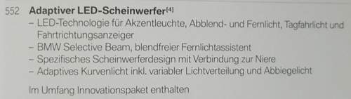

Im Anhang findest Du ein Screenshot von der aktuellen Preisliste, des G31 (Januar 2022).
Dort steht geschrieben, wie Du schon sagtest, das auch der adaptive LED-Scheinwerfer, über das Kurvenlicht und Selective Beam verfügt.
Ich dachte immer, das das Selective Beam, nur in Verbindung mit dem Laserlicht angeboten wird.
Entschuldigung !
Grüße Marcel...
im Anhang die Preisliste des G31 (Januar 2022).
Grüße Marcel...

@Estoril435i schrieb am 1. Januar 2022 um 13:43:53 Uhr:
ob es im LCI einen Unterschied bei den Adaptiv-LED im Vergleich zum Vor LCI gibt oder nicht.
Ja, mechanisch umgesetztes Kurvenlicht.
Gibts im ad.LED im LCI nicht mehr. Da läuft das über die Matrix-Funktion.
Das generelle Urteil lautet, dass Ersteres etwas besser sei.
Beim adaptiven im LCI wird das Kurvenlicht nur über die Matrix realisiert, d.h. es schalten sich einzelne LED's hinzu und wieder ab, bewegen tut sich hier gar nichts. Das ist somit auch kaum wahrnehmbar und hat mit richtigem Kurvenlicht nichts zu tun, wird halt nur so beworben. Beim Laserlicht gibt es dann zusätzlich zur Matrix auch richtiges bewegtes Kurvenlicht. Und ja das ist eigene Erfahrung - ein Kollege hat in seinem LCI die normalen adaptiven Scheinwerfer, ich selbst habe das Laserlicht.
@yreiser schrieb am 1. Januar 2022 um 13:46:31 Uhr:
Naja. Wie man im o.a. Auszug aus der LCI-Preisliste sieht, wird "Kurvenlicht" bei den Funktionen gar nicht mehr erwähnt (aus gutem Grund, m.M.n.). Im Gegensatz zu vor dem LCI (siehe Anhang).
