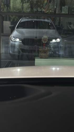

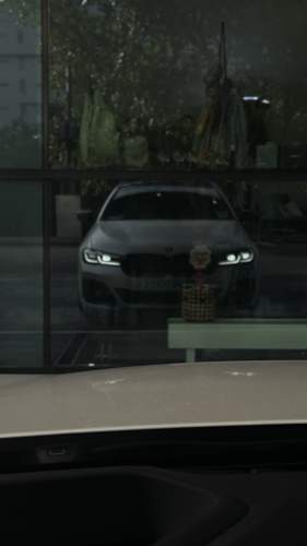

Für mich sieht das nicht normal aus. Ist das statisch so, also auch wenn du von schräg vorn draufschaust? (Dich also das Licht nicht anstrahlt)
Macht mal so ein test... Gegen Fenster parken und voll drauf strahlen normal und Fernlicht... Die Kameras oder Sensoren auf der linken Seite erkennen erkennen die Reflektion und blenden bzw dimmen das Fernlicht links...
Übernächste Woche darf ich i4 Fahren nachts... Bin bespannt ob es da auch so ist. Ich habe aber kein laser Licht nur adaptive.
Gehst du degegen nachts um 03 auf die Straße raus wo selbst die Straßenbeleuchtung ausgeschaltet ist, strahlt es alles schön weit. Also defekt kann es nicht sein. Es liegt wohl an einer Software Einstellung im Licht Sensor.. Links auf empfindlich vemrutlich eingestellt. bloss niemanden blenden...
Muss aber ehrlich sagen habe noch nie ein Gegenverkehr geblendet. Dafür arbeitet mei. System perfekt.
Hier das mit dem test , Ablendlicht und Fernlicht
Völlig egal ob Motor läuft oder nicht linke Linse dünkler , während der fahrt auch spührbar links ist dunkel auf der Fahrbahn. Bmw meint alles in Ordnung.
Streiten mit denen bringt auch nichts
Ablendlicht
Fernlicht
Was ist mit Test in der absoluten Dunkelheit ? Es müsste so wie bei mir im Video sein. WEnn du laser hast sogar besser bzw weiter als bei mir.
Bei mir sieht man beide gleich stark bzw weit bei absoluter Dunkelheit.
Wenn nicht video machen und bmw bitten zu prüfen.
Wenn deiner in absoluter Dunkelheit nicht gleich weit und stark leuchten (rechts links) dann ist was defekt.

Wie gesagt tag oder nacht linke linse kaum eine änderung , hier noch ein foto von der spiegelung des vornstehende Fahrzeug , Spiegelung rechts normal links nur eine linse
Ablendlicht
Ist es in der totalen Dunkelheit so hell wie bei mir oder nicht? Wenn nicht gar nicht lange reden ab zu bmw. Laser ist eigentlich noch mal spürbar besser was die Leuchtweite betrifft.
Wenn bmw sagt alles in Ordnung lass dir ein anders Fahrzeug es vorführen. Wenn deiner under vollen Garantie ist stellt sich der Händler in der Regel nicht quer.
Schau mal so muss es sein bei absoluter Dunkelheit. Sonst ist es wirklich defekt.
Aber das merkst du. Dein matrix dürfte auch nicht richtig funktionieren wenn was defekt...

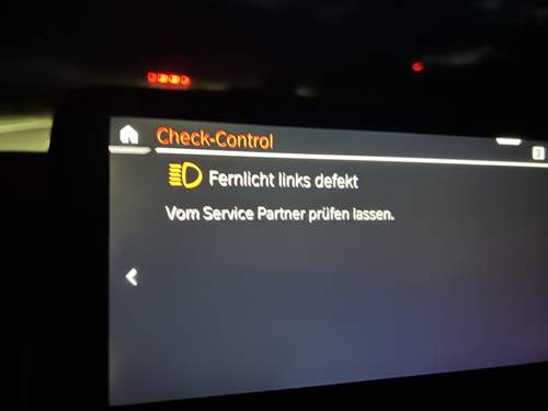

Also ich habe gerade auch ein Problem mit dem Laserlicht, siehe Bilder. Habe nächste Woche einen Termin beim freundlichen. Ich denke es wird auf einen neuen Scheinwerfer hinaus laufen….
