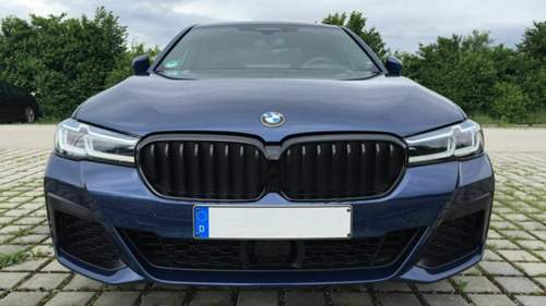

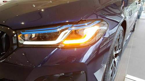

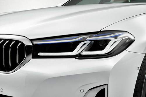

Ich habe mal eine Frage zur Optik der Scheinwerfer... hatte es schon woanders mal geschrieben: so richtig hübsch finde ich die blauen Elemente im Scheinwerfer nicht.
Nu finde ich mindestens zwei verschiedene Optionen der Scheinwerfer, solche wo oberhalb alles blau ist und solche wo da noch ein bisschen Chrom dabei ist.
Bei mir läuft es auf den Touring in schwarz mit Luxury-Line hinaus und ich dachte zuerst das komplett blaue wäre M Sport und das mit dem Chrom die anderen Varianten, aber ich habe nun auch schon M Sport mit beiden gesehen... ist das eine (komplett blaue) dann vielleicht eher Shadow line? Im Konfigurator sieht es so aus, aber das muss ja nicht immer stimmen, was dort angezeigt wird...
Vielleicht kann hier jemand weiterhelfen?
M Sport „normaler“ Laser-Scheinwerfer?
M Sport Laser mit Shadow Line?
Luxury Laser ohne
+2
Ja, die Shadow-Line sind blauer

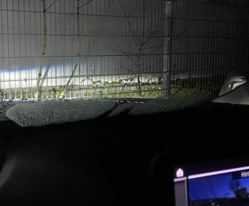

So, zurück vom Freundlichen. Zumindest der FLA scheint indirekt unschuldig zu sein. Die vermuten, dass etwas bezüglich Feuchtigkeits-Eintritt nicht i.O. ist und daher auch der FLA nicht ordentlich arbeitet ? Bild ist nun unten fotografiert, oben an der Scheibe um den Innenspiegel rum sieht es oft ähnlich aus mit den Wassertropfen. Habt ihr das auch öfter an der Scheibe innen ? Grüße
Frontscheibe innen nass
Das sollte aber mit der Max-Scheibenenteisungs-Taste binnen weniger Sekunden weg sein. Auch oben in der Kamera.
@yreiser schrieb am 4. Februar 2021 um 20:16:37 Uhr:
Flüssigkeitstropfen im Innenraum? Ich weiß ja nicht.
Nö, binnen weniger Sekunden war alles auf der halben Scheibe verteilt :(
Nach 25 Kilometern Fahrt war es dann fast weg.

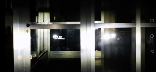

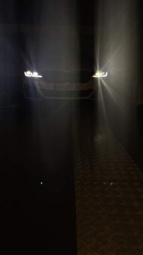

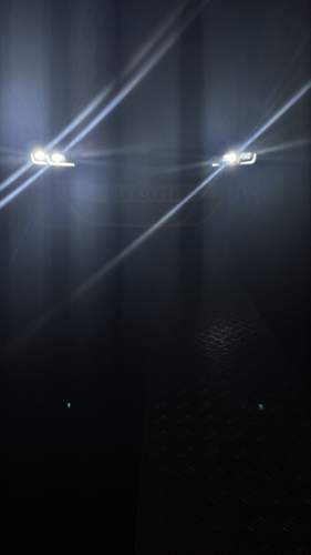

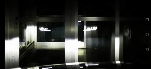

Bei mir Fahrerseite aussen linse deutlich dünkler als die anderen , sowohl fern und abblendlicht , ist es bei euch auch so ?
Fernlicht
Abblendlicht
Dein Wagen erkennt die Kamera daher ein Licht gedimmt. Bei mir brauchst ne Scheibe und es wird gedimmt...
Bei mir hängt die Leuchtkraft extrem von der Helligkeit draussen ab. Ich habe noch kein Auto gehabt was einfach das normale Licht ohne Fernlicht einfach dimmt. BMW sagt völlig normal.
Nur bei absoluter Dunkelheit habe ich voll Leuchtkraft. Aber jeder mal am Abend mitgefahren ist sagt völlig normal...Bis auf matrix Spiel...das ist für die mitfahrer ein wow Effekt für mich nicht...

@iLLi2222 schrieb am 18. August 2022 um 14:54:20 Uhr:
Für mich sieht das nicht normal aus. Ist das statisch so, also auch wenn du von schräg vorn draufschaust? (Dich also das Licht nicht anstrahlt)
@brindamour schrieb am 18. August 2022 um 23:47:02 Uhr:
Ja absolut , egal von welche richtung man schaut.
Linke linse dunkel , im stand oder während der fahrt , genau so bei lichthupe da tut sich nichts mit der linke linse
Macht mal so ein test... Gegen Fenster parken und voll drauf strahlen normal und Fernlicht... Die Kameras oder Sensoren auf der linken Seite erkennen erkennen die Reflektion und blenden bzw dimmen das Fernlicht links...
Übernächste Woche darf ich i4 Fahren nachts... Bin bespannt ob es da auch so ist. Ich habe aber kein laser Licht nur adaptive.
Gehst du degegen nachts um 03 auf die Straße raus wo selbst die Straßenbeleuchtung ausgeschaltet ist, strahlt es alles schön weit. Also defekt kann es nicht sein. Es liegt wohl an einer Software Einstellung im Licht Sensor.. Links auf empfindlich vemrutlich eingestellt. bloss niemanden blenden...
Muss aber ehrlich sagen habe noch nie ein Gegenverkehr geblendet. Dafür arbeitet mei. System perfekt.
Normal
Fernlicht wird links gedimmt
Da ist sicher was kaputt. Ich würde vorschlagen, du fährst zum BMW Wien oder zum Zitta (wo auch immer du das Auto gekauft hast :))
