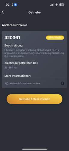

Der Fehler macht sich so bemerkbar. Beim Beschleunigen und beim Hochschalten aus dem 6. in den 7. und vom 7. in den 8. Gang, ruckelt es und er geht in den Notlauf. Darüber hinaus gibt es beim Anhalten kurz vor Stillstand des Fahrzeugs einen Ruck. Ich bin gestern Vormittag noch problemlos eine längere Strecke Autobahn gefahren und der Fehler trat erst am Nachmittag plötzlich zum ersten Mal auf. Im Anhang noch ein Foto vom Fehlerspeicher.

..."420361" beschreibt die Überschreitung der eingeräumten Schaltzeit.
Der Erläuterungstext weist darauf hin, Fahrgeschwindigkeit und Zeitdauer des Notlaufbetriebs einzuschränken.
Diesbezüglich gibt es Angaben im Betriebshandbuch.

Hallo, nachdem der Fehler sich im April von alleine wieder beseitigt hat, habe ich anschließend nur eine Getriebespülung machen lassen. Das Schaltverhalten war wieder wie neu.
Nun trat der Fehler (Übersetzungsüberwachung von 6 in die höheren Gänge unplausibel) gestern plötzlich wieder auf.
Zu diesem Fehler kam leider noch ein weiterer Fehler hinzu. Kurz vor Stillstand des Fahrzeugs gibt es einen kurzen Ruck (aber nicht immer). Wenn man dann wieder beschleunigen möchte, geht er in den Notlauf mit der Meldung, dass PDC, Fußgängerüberwachung, Abstandsüberwachung etc. ausgefallen ist. Dazu noch die Fehlermeldung (siehe Foto).
Wenn ich im manuellen Modus fahre und selbst schalte, dann kann man fast normal fahren, was mich zu der Annahme bringt, dass die Lamellen ok sind und eventuell "nur" ein Fehler in der Mechatronik vorliegt. Die Fehlermeldung (Foto) bestärkt mich in dieser Vermutung.
Kann jemand diese Fehler deuten?
