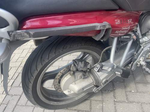

Ich habe zwei Fragen:
Kann mir jemand sagen, wie das momentan an meinem Motorrad (R.850 R) BMW – Koffersystem heißt? Siehe die beiden Photos.
Dann möchte ich wissen, ob es ein alternatives, finanzierbar es Koffersystem, gern auch von einem anderen Hersteller gibt? Ich finde es die Original BMW Koffer nicht nur sehr schwer, aufgrund ihrer eigenwilligen Innenform passt auch nicht besonders viel hinein.
Gibt es hier eine gute Alternative?
Halterung Koffer
Koffer in Halterung eingehängt

Die Originalkoffer sind so schwer, weil die Schalen doppelwandig ausgeführt sind. Es gibt/gab übrigens auch ein XXL Ausführung der Schalen die man gegen die Standardversion austauschen konnte.
Scheint aber wie die Koffer selbst nicht mehr lieferbar zu sein.
Vorteil der Originalkoffer sind halt auch die unscheinbaren Kofferträger und das schlanke Design.
Als Alternative bleiben nur die Systeme der üblichen Zubehörkofferanbieter wie Givi, Hepco&Becker etc. mit Hersteller spezifischen, extra Kofferträger.
Ob die allerdings noch passende Träger für die rund 21-29 Jahre alte Maschine haben :confused:

BMW Systemkoffer
Aber Achtung, die Innenschale, also fahrzeugseitig, war Modell spezifisch. Systemkoffer von einer K1200RS passen nicht an eine R1100/850 und die Koffer einer R1100S oder GS sind alle unterschiedlich und nicht kompatibel, obwohl dies auf den ersten Blick so aussieht
Ich hatte für die 1150GS Koffer von Touratech, die passten an die originalen BMW Träger. Sehr aufwändige Konstruktion. KÖNNTEN (!!!!!) auch an die R passen, die originalen Koffer sind identisch.

Ich hab die Koffer von meiner RS an der S dran. Da ist links eine Aussparung für den Auspuff, das braucht Platz. Bei der R ist der Auspuff wieder anders und die Koffer auch. Wirklich schwer finde ich die Koffer nicht. Ich würde da in der Bmw Welt bleiben.
Gruss Roland
Nicht nur die Ausformung der fahrzeugseitigen Schalen unterscheiden sich je nach AGA, auch die Aufnahmen/Abstützung/Abstände zum Fußrastenträger sind unterschiedlich.
Aufhängung oben und die Außenschalen sind gleich, aber unten und zur AGA hin passt es nicht bzw. verschenkt je nach Modell Platz.
Daher würde ich bei den Systemkoffern immer nur welche vom identischen Fahrzeugmodell wählen.
Ein Blick in den Ersatzteilkatalog zeigt für den linken Koffer einer R850R (259R) folgendes:
https://www.realoem.com/.../part?...
Danach scheinen die Koffer diverser GS ebenfalls zu passen!
