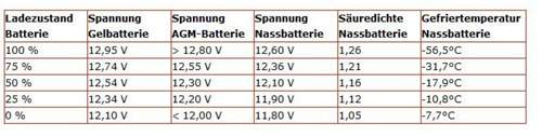

ohne weitere Infos über das Ladegerät ist das hier Glaskugelraten! Eine grüne LED heißt erst ma gar nix!!! Hast du die Spannung mit einem Voltmeter auf der Batterie gemessen? Vermutlich nicht, denn dann wüsste man schon deutlich mehr!

Auch wenn die Batterie kurz nach dem Laden volle Spannung anzeigt, kann es sein dass sie unter Last zusammenbricht bzw. die Ladung nicht mehr richtig halten kann.
Sich alleine auf die Anzeige eines Ladegerätes zu verlassen, heißt gar nichts. Auch ein Voltmeter bringt einen da nicht viel weiter. Für eine richtige Lastprüfung, wie eine Fachwerkstatt wirst du kaum die richtigen Messgeräte haben.

https://img.motor-talk.de/KSqBoHb22GQZIWfn.10.jpg
Batteriespannung
