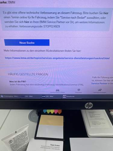

Ist bei mir auch so, aber trotzdem Auslieferungstop. Mein iX3 ist gebaut worden Ende Mai und Mitte August oder so angekommen. Auf der Recall Seite ist nichts zu finden trotzdem durfte der Händler das Fahrzeug nicht ausliefern, weil im Händlersystem BMW eine Sperre verpasst hat.
Im Bimmerpost Forum sieht man, dass z. B. auch Verbrenner X3 aus der südafrikanischen Produktion betroffen sind (Rechtlenker Verbrenner Modelle für UK kommen aus Südafrika).
Mein Händler geht von mindestens September aus, weil sie sowas bisher noch nicht hatten und selbst rätseln. Er hat Gerüchte gehört, dass wohl irgendwelche Chips defekte aufweisen und BMW selber noch nicht weiß, was die Lösung ist. Sollen wohl auch andere Modellreihen betroffen sein abhängig vom Herstellungsort (und damit vermutlich hängt es vom Zulieferer ab). Diese Woche sollen aber Informationen von BMW an die Händler rausgehen, wie das weitere Verfahren ist.

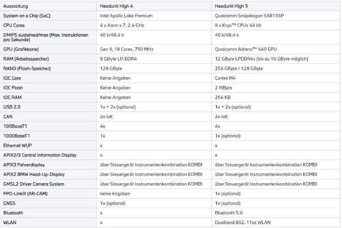

Kann das einer nochmal in kurzen Worten zusammen fassen, was mit der Headunit genau sein soll?! Also wie wirkt sich ein möglicherweise falscher Chip aus? Funktioniert sie dann gar nicht oder merkt man das irgendwie anders? Mein Händler hat nix davon erwähnt und wir haben die Übergabe für nächste Woche geplant, da ich momentan noch im Urlaub bin.
Die Headunit ist der zentrale "Rechner" für die Benutzerinteraktion (Zentraldisplay, Tacho und Head Up Display) und Bedienung des Fahrzeuges -> also quasi das Herz von iDrive. Quasi der "PC" im Fahrzeug. Dazu ist die Bluetooth Hardware, Telekommunikation etc. drin verbaut und diverse Anschlüsse zum RAM (Musikanlage), Steuergeräten. Im iX3 LCI ist die Headunit 4 High verbaut und ist quasi wirklich ein PC in einer Box mit Atom CPU etc. Auf dem Board sind dazu eben jede Menge andere Chips drauf.
Wenn einer der Chips defekt ist gehen entweder bestimmte Funktionen gar nicht oder es gibt Fehler usw.
Falls Chips defekt sind auf dem Board (beim dem Intel Atom gehe ich nicht von einem Defekt aus), muss die HU ausgetauscht werden und das wird für BMW sehr teuer und aufwendig. Ich meine die HU sitzt unterhalb der programmierbaren Tasten leicht drunter in der Konsole. Beim Austausch auch durch eine BMW Werkstaat muss alles codiert und angelernt werden etc. Ich schau mal nach wie viele AWS BMW für den Tausch ansetzt :-).
Im Anhang mal die Beschreibung hier aus dem Forum, was da alles so drin ist. Linke Spalte gilt für den iX3.

@- 13 - schrieb am 21. August 2023 um 12:39:21 Uhr:

Recall Information
@BMWAUT schrieb am 22. August 2023 um 12:34:52 Uhr:
Ich versteh nur nicht warum sie die Autos nicht ausliefern, wenn der Chip defekt ist können sie den ja austauschen sobald er da ist. Es fährt ja ;)
Ganz einfach. die Autos alles nach der Auslieferung in die Werkstätten zurück zu holen ist aufwendiger, also einfach bis zur Lösung/Abhilfe die Autos mit einem Auslieferstop zu verhängen.
Machen alle Hersteller so. Der Astra ST stand fast 3 Monate bei den Opel Händlern mit Auslieferstop.
