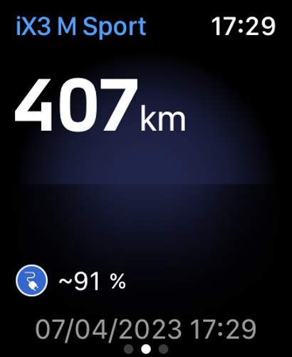

Nach 2.800 liegt der Durchschnittsverbrauch bei 18,8 KWh/100km. Also ich bin zufrieden, die Reichweite liegt bei knapp über 400km.
Über den Winter. Respekt!

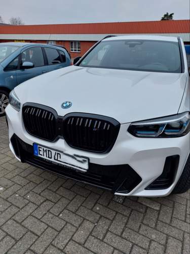

Ich mag dieses Auto, seinen Komfort, die Laufruhe, das Platzangebot, die Kofferraumgröße, vermisse den Frunk nicht. Nur der Kühlergrill des Verbrennerbruders gefällt mir deutlich besser. Aber alles haben kann man halt auch nicht.
Moin..
Doch...;-)) sorry, gehört nicht zum Thema..

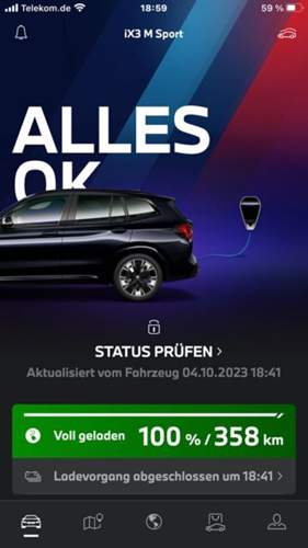

Hallo bin noch auf Probefahrt und hab ihn mal auf 100% geladen = 358 km.
Eine Ladekarte lag bei und es war auch so abgesprochen.
Habe hier schon Bilder gesehen wo diese Reichweite fast bei 80% Ladung angezeigt wurde.
Mir ist klar das das hier einige Faktoren zum tragen kommen können.
Aber bringen die restlichen 20% Ladung von 80 auf 100 % wirklich nicht mehr viel Reichweite?

Bist Du ihn vorher länger gefahren? Die Reichweite errechnet sich aus dem Fahrverhalten der letzten ca 20-50km.
Die Reichweite ist eine Momentaufnahme und abhängig vom aktuellen Durchschnittsverbrauch. Des Weiteren reduzieren bereits eingegebene Naviziele die errechnete Reichweite. Beim BEV ist dies alles recht dynamisch.
Hi, ich bin bisher dreimal die Strecke Linz - Barcelona gefahren und habe nach ca. 10.000 km genügend Infos zur Reichweite auf Langstrecken. Bei Fahrten mit den jeweiligen Tempolimits in Österreich, Schweiz, Frankreich und Spanien habe ich nach etwa 380 km geladen. Die Restreichweite war immer ca. 30 km. Also ist die maximal erzielbare Reichweite etwas über 400 km. Bei einer Fahrt hat es von Zürich bis knapp vor Genf geschneit, was sich überraschenderweise nicht groß auf die Reichweite ausgewirkt hat. Allerdings ist die Anzeige nach dem Vollladen immer zu niedrig. Oft zeigt er knapp über 300 km an. Nicht selten ist nach 50 km Fahrt die Restreichweite höher als direkt nach dem Abstecken. Da hat BMW noch Handlungsbedarf.
Na besser als anders herum oder? Ich habe lieber eine „pessimistische“ Reichweitenanzeige als eine böse Überraschung.
