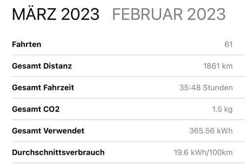

Screenshot Tronity

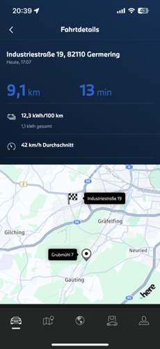

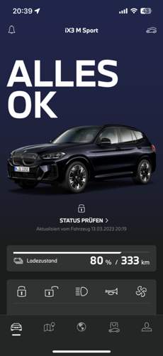

Spannend, wie die heutige Temperatur dem Verbrauch direkt reduziert hat…
Die 12 kWh sind übrigens bei noch montierter Dachbox zu Stande gekommen.

Hier war sicher auch die Topographie entscheidend oder? ;)
@stussy82 schrieb am 14. März 2023 um 07:52:02 Uhr:
Das (20 Höhenmeter Differenz) und die Straßen. Der Hinweg hatte auch nur 17 kWh.
