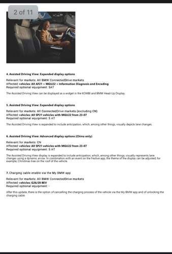

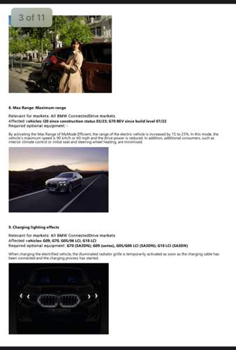

Alle Infos zum kommenden 23-07 I level update - siehe Bilder. Damit kommt - wenn ich das richtig interpretiert habe - OS 8.5 für die Fahrzeuge, die das unterstützen.
0001
0002
0003
+7
@mfre schrieb am 28. Juli 2023 um 11:06:39 Uhr:
Wisst Du auch, ab wann dieses Update verfügbar sein wird? Ich habe irgendwo in einem Forum gelesen, dass dieses Update ab September verfügbar sein wird.
Das ist echt ne ganze Menge. Nun bin ich doch ziemlich enttäuscht, das ich auf OS 8.0 sitzen bleibe… :-(
Nicht zu sehr enttäuscht sein. Ich habe einer der „alten“ iX (März 2022) und seit gestern 23-07 drauf. Bin ganz positiv überrascht, dass eigentlich alle Neuerungen, die nicht gerade mit dem Neuen OS Display zu tun haben übernommen wurden :-). Insbesondere auch die Batterievorkonditionierung ist jetzt auch dabei und da hiess es ja in der Vergangenheit von BMW, dass dies für die älteren Modelle nicht kommen wird. Kannst dich also auf die meisten Verbesserungen freuen auch mit OS 8.0 ;-)
@Weidi Wie hast du die 23-07 bekommen? OTA oder beim Händler? Hast Du auch Augmented Reality auf das Kombi-Display bekommen?
Die Verbessrungen hören sich auf jeden Fall richtig gut an. Vor allem die Einstellungen zur Routen-/Ladeplanung. Bin gespannt.
