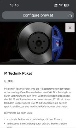

In Österreich gibt es zwei aufpreispflichtige Pakete beim M50. Das M Technik Paket mit blauen und das M Sportpaket Pro mit roten Bremssätteln.
Ich habe das günstigere Paket mit blauen Bremsen, selbst die erfordern laut Beschreibung 19“
oder 20“ … siehe Bild

Das M-Technik-Paket hat eine größere Bremse, deshalb braucht es da 19“ mindestens. Aber das hat alles nichts mit der Farbe der Bremse zu tun, sondern mit der Größe.
Standard bei M50 ist M-Sportbremse => 18“ mindestens
Als Aufpreis im Rahmen des M-Sportpaket gibt es die roten Bremssättel - die sind einfach nur rot => 18“ mindestens
M-Technik-Paket = größere Bremse => 19“ mindestens
