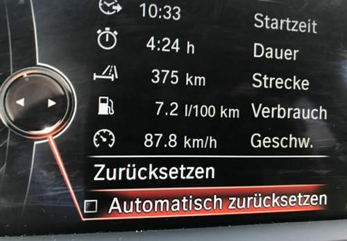

Ich fahre oft mit meinem 3.0d mit einem Durchschnittsverbrauch von 7.2 Liter...!
sowas ist nach meiner Erfahrung in der Schweiz bzw. Österreich durchaus machbar, die weiter oben genannten Verbräuche eines 30d mit angeblich sparsamer Fahrweise in der Schweiz sind absolut nicht realistisch. Ich hätte mir da schon lange mal einen X5 von SIXT geholt und wäre damit mal einen Vergleich gefahren ... aber wer weiß schon ob es diesen sagenhaften Fuhrpark wirklich gibt 😕

Mein 3.0d....!
