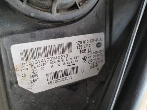

Moin,
Bei meinem F11 ist der Scheinwerfer auf der Fahrerseite leider beschlagen. Diesen würde ich gerne austauschen. Jedoch weiß ich nicht, welcher Ersatz in Frage kommt und worauf ich beim Kauf genau achten muss, damit das Teil passt.
Daher würde ich gerne wissen, ob ich eine bestimmte Teilenummer brauche oder ob mehrere verschiedene Teilenummern kompatibel sind oder ob es andere Indikatoren auf dem Etikett des Scheinwerfers gibt, welche mich wissen lassen dass das Teil passt.
Im Anhang ist ein Foto vom Etikett meines defekten Scheinwerfers.
Danke im Voraus!
Etikett Scheinwerfer Links

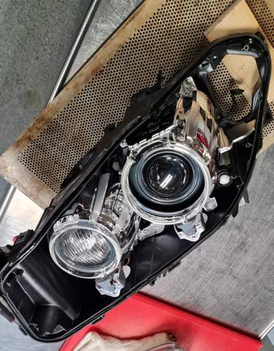

So wie es aussieht, hast Du einen Scheinwerfer mit Kurven- und Abbiegelicht, vom Vorfacelift.
Hatte die OP auch schon hinter mir. Siehe Bilder.
Einmal neu abgedichtet und alle Dichtungen erneuert, fertig.
Gibt auch ne Firma die Dir beide Scheinwerfer neu abdichtet, kostet so um die ca 290€ für einen oder 450-500€ für beide.

Falls es ein neuer sein soll:
OEM: 63117271907
Hella:1ZS 010 131-611
Bei Ersatz auch das mitbestellen:
Dichtung Blink- und Standlichteinsatz:
63117268653

Ist das der einzig Kompatible oder woran sehe ich dass die Kompatibel sind?
Habe auch Scheinwerfer mit der gleichen Ausstattung gefunden die andere Nummern hatten. Gibt's da eine Liste oder irgendwas woran ich mich orientieren kann?
Generell sollte man sich am Teilekatalog unter Eingabe der VIN orientieren (z.B. bei leebmann24).
Der "OEM"-Scheinwerfer ist auch von Hella. Alternative wäre Diederichs.
