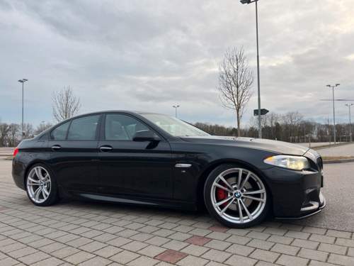

ich würde gerne meinen F10 Luxury line tieferlegen. Allerdings finde ich keine konkreten Erfahrungswerte und Fotos zu den oben genannten Optionen.
Gefahren werden sollen die /0 Zoll M409 auf 245/35/20 und 275/30/20.
Hat hier jemand Erfahrungen mit den beiden Federsätzen und wenn möglich Fotos?

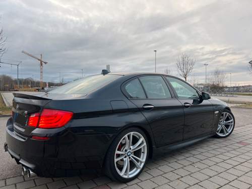

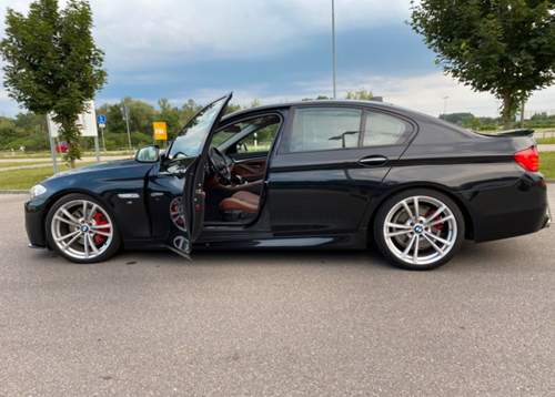

Ich kann dir leider nur mit Fotos vom meinem ehemaligen F11 dienen. Lowtec 40 VA, HA abgesenkt und 21 Zoll

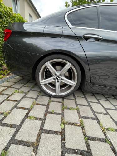

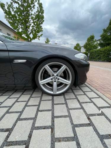

Ich habe an meinem F10 die Oxigin Concave 18 20 Zoll Felgen ET 32.
Bezüglich Reifen habe ich folgendes drauf:
Vorderachse:
9Jx20, ET: 32, Reifen habe ich die 245/35 drauf.
Hinterachse:
9Jx20, ET: 32, Reifen habe ich die 275/30 drauf.
Bei mir sind auch die Federn in Kombination mit den Felgen eingetragen, wobei dies jedoch mit den Maßen genau an der Grenze ist vom möglichen.
Mein Auto hat zwar keine Luxury Line, sollte jedoch trotzdem reichen um ein Bild davon zu bekommen.
Vom weitem habe ich jetzt kein besseres Foto gefunden. Sollte es dir aber nicht reichen, kann ich noch ein besseres raussuchen.

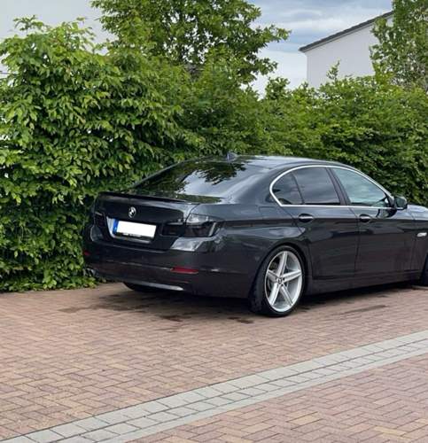

Sieht bei mir so aus mit Eibach und 255/35 R20 ET 32mm vorne zusätzliche Lippe dran also noch tiefer würde ich es nicht wollen wegen dem Komfort, setze jetzt schon manchmal auf wenn ich nicht aufpasse, muss jetzt auf die Winterreifen umstellen mit 18 Zoll Alufelgen wird hoffentlich nicht zu tief später.

Ums kurz zu machen. Eibach macht die Federn mit der besten Qualität (kein Nachsacken) und von der Abstimmungsseite ist es auch mein Favorit aber der Pro Kit kommt oft nicht die 30mm sondern weniger. Daher bei Eibach und BMW, rate ich immer zu den tieferen Eibach Sportline.

Ich habe die Eibach 40/45 Sportline Federn.

Ich habe gehört, dass bei den H&R 30/35 der Unterschied nicht all zu groß ist, weswegen viele sich für 40/45 entscheiden.
Aber es ist immer Geschmacksache.

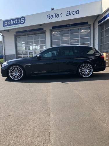

35er H&R, hinten Serie.
Felgen 21 Zoll
Was sind das für Felgen?
