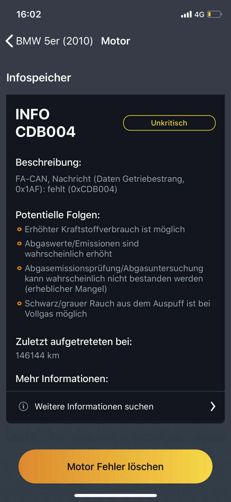

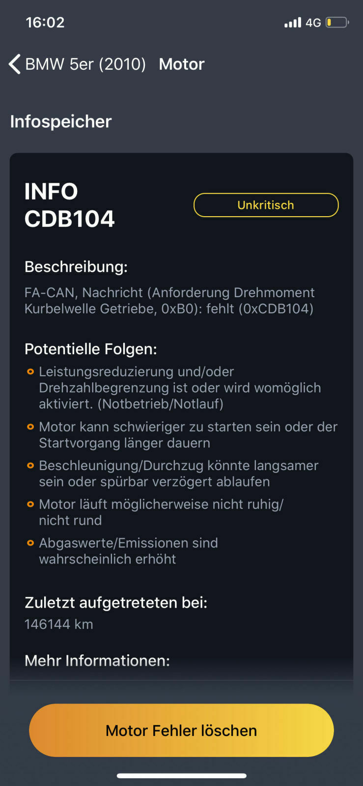

Guten Tag Leute
Ich habe eine Problem
Ich habe mir heute ein Neues Auto gekauft den f10 523i 6 Zylinder und er macht schon direkt Problem bei der Probefahrt wahr alles okey nun zum Problem wenn ich von 20 km oder 10 km runter auf ca 5 km komme ruckelt dass Auto extrem als würde er direkt weiterfahren wollen obwohl ich auf der Bremse
Er zeigt auch auf dem Bordcomputer keine Fehler an nur auf dem Carly ..
ich hoffe ihr könnt mir weiter helfen
Mit freundlichen Grüßen
Cdb104 Fehlercode
Cda604 Fehlercode
Cdb004 Fehlercode

Carly ist leider nicht sehr zuverlässig, besser wäre es hier mit geeigneter Software auslesen zu lassen.
Laut Fehlermeldung Kurbelwellensor, muss es aber nicht

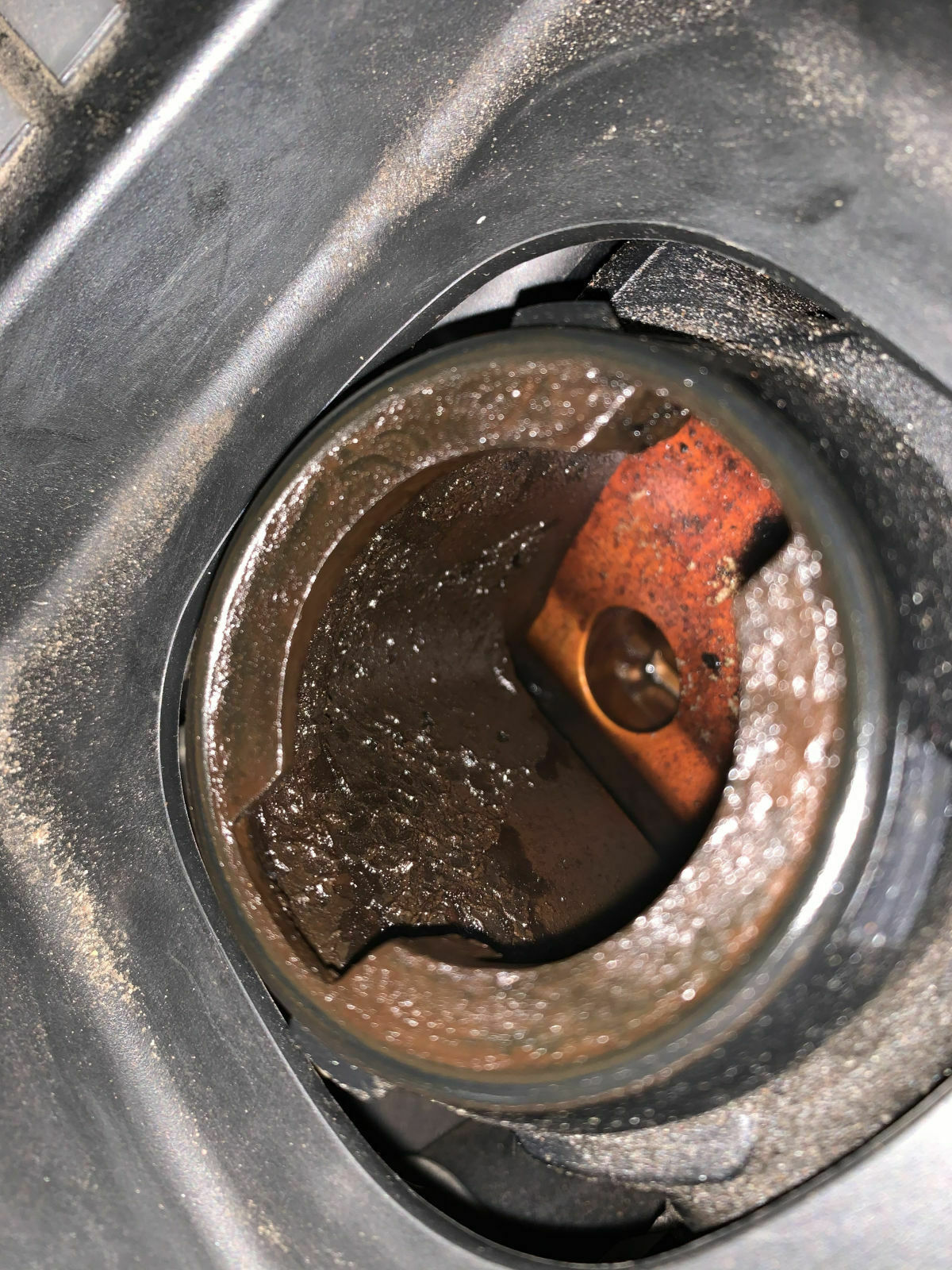

Themenstarteram 13. Dezember 2020 um 14:07
Also Leute wahr bei der Werkstatt ganz was anderes was da Carly erzählt so ein schrottt
Mein Motor ist komplett zu mit Schlamm wahr aber am Anfang gar nicht so wegen des wundert mich dass so naja egal geht alles über Garantie mal gucken ob er dann Rundläuft
Ed34ea74-a62f-42ba-8f54-3b605840d208
Ok. Komisch, sowas passiert eigentlich nicht von heut auf morgen. Da braucht es schon ordentlich kurzstrecke.
Oder schön gezogene Ölwechsel. Oder eben keine.. Wann war denn der letzte?
Hast du bei der Besichtigung nicht mal den Öldeckel im Motorraum geöffnet?

Ja Werkstatt meinte auch könnte von zu viel Kurzstrecke kommen jetzt erst mal abwarten
Jetzt soll es nach einem Motorölwechsel besser werden? Wer glaubt an den Weihnachtsmann ?

- Kurzstrecke
- Minderwertiges Öl
- Kein Öl nach Herstellervorgabe
- Überzogene Öl Intervalle
- Zu niedriger Ölstand
- Kühlwasser eindringen
- Dauernd volle Pulle gefahren
- Billig Sprit
- Öl Druck
Usw usw ....
Sind meistens mehrere Faktoren die aufeinander prallen.
Was mich stutzig macht, du sagtest der Händler hätte das Fahrzeug gecheckt ? , wenn er das Öl nicht mal Checkt, dann hat der Rest vom Fahrzeug auch kein Auge von ihm gesehen.
Die Frage ist, wie lang dauerte dieser Zustand an ?
Sowas führt wenn man es nicht erkennt zum Motorschaden .
