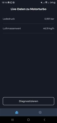

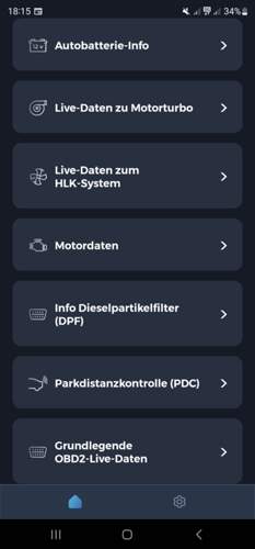

@Hannes99 mit carista kann ich ja auch live-daten aufnehmen, Ladedruck etc. Kann ich da irgendwas machen, das hier helfen könnte?
Dann mach doch einfach mal ne Liste was Carista dir für Daten anzeigen kann.Mach dich mit dem Programm vertraut dann sparst du auch Geld.
Das ist zu wenig.Da muss Ladedruck Soll / Ist , Ladedrucksteller Ansteuerung in % und in Volt schon vorhanden sein.

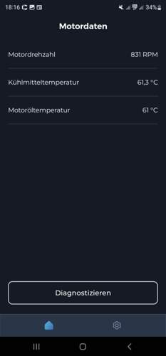

Hallo, einige Daten machen mich stutzig:
Wir haben hier 30° Lufttemperatur und du hast nur 61° Kühlmitteltemperatur?
Hast du den gerade erst gestartet oder ist er schon paar Kilometer gelaufen?

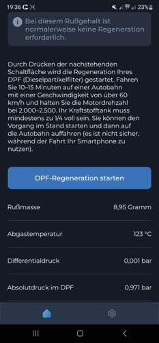

Auch die Fahrtstrecke seit letzter Regeneration von 5529 gibt zu denken!
Wenn du jetzt noch 10min fährst und der kommt nicht auf 85° dann sind deine Thermostate kaputt und er regeneriert nicht
Erstell doch bitte einfach eine Liste mit allen Daten die du mit diesem Programm aufzeichnen kannst.Weil wenn das in den gezeigten Bildern dort alles ist dann taugt das Programm nichts.Zum Daten auslesen usw.

@Hannes99 Test erfolgreich, das Auto erreicht die 85 Grad!
