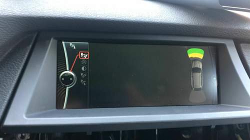

Moin,vielleicht kann mir einer helfen,ich wäre dafür sehr dankbar,ich habe auch mein navi von CCC auf CIC umgerüstet,alles funktioniert aber ich bekomme kein Bild von der Kamera,weiß einer wie ich die Kamera evtl am CIC umspinnen müsste ?
35559b1e-6879-4992-ae82-e2f215dacac5
Hallo Torben, ich habe es am Ende des Tages erst einmal gelassen. Die Umrüstung, das Kabel durch das ganze Auto neu zu verlegen, hat mich abgeschreckt. Dazu die nicht unerheblichen Kosten für das Kabel selbst, die erforderlichen Änderungen an den hinteren Sensoren. Wenn man es selbst machen könnte, vielleicht. Aber so - erst mal nein.
Aber ich müsste ja das Kabel nicht neu verlegen sondern nur umpinnen denke ich,alles funktioniert ja soweit nur bekomme ich kein Videosignal von der Kamera
Hast du TV ab Werk oder nur RFK? CAN Filter ist auch für RFK gedacht?
Nein kein tv,nur pdc und rfk,ja Can Filter ist alles richtig angeschlossen,ich denke die beiden Kabel von der Kamera die in den Stecker vom CIC gehen müssen umgepinnt werden
