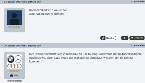

PDC hinten ausgefallen....
mal kurz an die Stoßstange geschlagen...und funktioniert wieder.
Das ging eins- zwei mal.
Dann: Angezeige " Kabelbruch rechts "
Kabel geprüft, ist in Ordnung.
Trotzdem
Sensor ausgetauscht.
Nach Zusammenbau Anzeige " Kabelbruch Links " ... rechten Sensor nach links und alles hat
einige Tage funktioniert.
Jetzt wieder Ausfall PDC Links.
Also gleich mal zwei neue Sensoren gekauft.
Links ausgetauscht.....Anzeige " Kabelbruch links " Alle Kabel durchgemessen...Kommt Strom an, also kein Kabelbruch..
PDC weiter ausgefallen.
Hab ein komisches Auto....
Weiss jemand Rat, ????
Danke schon jetzt für die Antwort.

Vielleicht hat das Steuergerät eine Macke, Schau in die Reserverad Mulde ob Wasser drin Steht
oder der hauptstecker, an dem alles hängt. bei mir war im stecker drin ein kabel weggegammelt

wo ist der Hauptstecker....
hab jetzt alles nachgeschaut...
Da sind sehr viele Stecker.....
