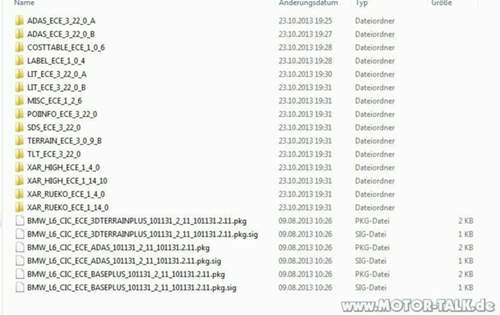

Hi, habe zur Zeit Karten Road Map Europe Premium 2008-2.
Habe die Karten Road Map Europe Premium 2014-1 vorliegen und den Code. Die werden aber nicht erkannt nachdem ich den Stick in den Handschuhfach reingesteckt habe. Woran liegt das?
Oder funktioniert das mit USB Stick nicht sondern nur mit DVD ??????
Bei dem F11 hat es ohne Probleme sofort geklappt. (auch ECE)
Könnt Ihr weiter helfen??????

Ich meine die Karten. Normalerweise sobald ich den Stick in USB (Handschuhfach) reinstecke will er ein Update machen und fragt nach Code. Dies funktioniert nicht. Ist es bei den E60 Bj. 03/09 etwas anders?
Bei meinem F11 hat es ohne Probleme geklappt.

das klappt beim CIC wunderbar mir USB. Es geht natürlich nur der Anschluss im Handschuhfach...
Ich hab das so gemacht:
Ich habe die Daten USB1, USB2 und USB3. Dann hab ich mir 3 Sticks fertig gemacht und den Inhalt der Ordner auf jeweils einen Stick. Also nicht den Ordner (USB1-3), sondern deren Inhalt auf 3 verschiedene Sticks.
Ging wunderbar

Du meinst alles aus dem Ordner pkgdb. Die config Datei hast Du nicht gebraucht?

Wie gesagt, meine Datein sind die Ordner USB 1-3,
Darin enthalten der Ordner pkgdb und die config datei. Die haust dir aufm stick.

Hi, hab gemacht aber wird nicht erkannt. 🙁 ????? Weiß nicht weiter ???? Soll ich Bild posten mit Inhalt des Ordners? Bild eingefügt
Stick ist FAT32 formatiert, oder muss ich NTFS formatieren?

Nicht alle CIC-Prof. lassen sich über USB updaten. Ich habe im Netz gelesen, es hängt von CIC SW-Versionstand oder sowas ab.
Bei meinem Wagen BJ 04/09 hat Update über USB nicht funktioniert, es passierte einfach nichts, wenn USB eingesteckt wurde. Bei 2 anderen Fahrzeugen aus Freundenkreis , beide CIC Prof, BJ 09/09 und 12/09 wurde mein USB_Stick sofort erkannt und FSC-Abfrage startete.
Ich habe mit 3 unterschiedlichen Sticks ausprobiert, Ergebnis war immer gleich. Bei mir passierte nichts, bei 2 anderen Wagen startete Update immer.
Also einfach auf DL-DVD brennen und gut ist.🙂

Super, hab die auf DVD+R DL gebrannt. Jetzt werden die erkannt, PERFEKT! Wie lange dauert so ein Update über die drei DVD`s ????

Hab heute alle 3 DVD-DL gebrannt. Die erste DVD wird erkannt die 2 und 3 nicht 🙁. Bei meinem F11 werden alle erkannt. (Sony DVD+R DL)
Liegt es evtl. am Laufwerk im E60 Bj. 03/09 oder Rohling????
Habt Ihr einen Idee oder Tipp????

So mit Verbatim geht es. Die zweite und dritte DVD wird erkannt, aber wenn ich die erste DVD eingespielt habe und soll die zweite DVD reinlegen dann wird sie nicht erkannt...???????
Was nun ????
