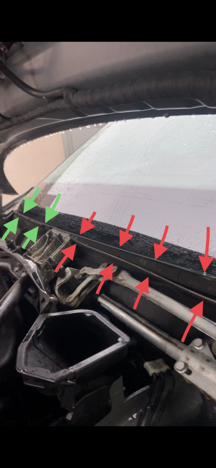

Nun mein e60 ist undicht, Fahrerseite wird bei starkem Regenfall bzw. Fahrt durch die Waschstraße im Fußraum hinten sowie vorne klitsch nass. Windschutzscheibe kam neu aber diese scheint dicht zu sein. Türpappe habe ich auch bereits überprüft und alle Stopfen mal rausgezogen, soweit alles furztrocken. Als nächstes kam der Schock - undzwar der Ablauf beim Bremskraftverstärker war verstopft. Diesen habe ich daraufhin auch freigängig gemacht sowie alle möglichen Abläufe.
Zuletzt habe ich den Windfang gewechselt, weil dieser auch ziemlich porös war. Jetzt kommen wir zum Problem, als ich die Abdeckung drunter hatte, bemerkte ich einen riesen fetten Spalt zur Windschutzscheibe (SIEHE BILD). Ich kann mir das einfach nicht vorstellen, dass dieser Spalt bzw. die Dämmung zur Stirnwand mit diesem großen Abstand serienmäßig verbaut wird. Beifahrerseite, auf dem Bild grün markiert, soweit Top passgenau und plan. Rechts hingegen , rot markiert, absolut unschön und meiner Meinung nach einfach zu groß da dringt ja nicht nur Wasser ein sondern jeder Müll.
Gibt es für die Stirnwanddämmung eine Teilenummer?
Hängt die Undichte mit diesen Spalt zusammen?
Ich hoffe ihr könnt mir helfen, ich bin echt ratlos.
