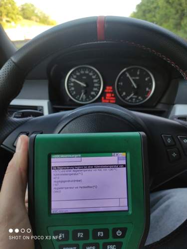

Hallo zusammen ich brauche eure Hilfe ..
Als erstes tut mir leid wenn ich was nicht gut verstehe da ich bis jetzt nur Bmw v8 gefahren bin.
Seit 9 Monate habe ich als daily einem BMW E60 530xd Facelift .
Seit ungefähr 1 Monat nach cca 10 min Fahrt kommt das Fehler Meldung DPF .
Ich habe mit Gutmann Diagnostik schon alles Ausgelesen Fehler gelöscht und Regeneration eingeleitet , allerdings da kam nur 3 Tage gar nichts danach wieder das gleiche .
Ich poste dabei par Bilder mit Fehler und mit Leerlauf und Abgaseggendruck, temp ist okay aber Abgaseggendruck 49 mbar Leerlauf .
Was denkt ihr , ist er echt voll , wenn doch was wäre das beste Lösung , bei Profi reinigen oder ganz rausnehmen mit einem Tuner .
Bis 500€ bin ich bereit dafür auszugeben.
Danke im voraus an euch alle.

Vielleicht auch ein wenig missverständlich aufgeführt. Die 2000 U/min sollen auch im Stand gemessen werden. Gang Raus bzw auf „N“ bei Automatik. Gaspedal drücken bis 2000 Umdrehungen vorliegen und dann Gegendruck Messwert anfordern.
Man macht diese Messungen immer im Stand, das ist vielleicht untergegangen.

Ahsooo , ja also das hat jetzt alles geklärt , das war nicht im stand ich habe gefahren 90kmh mit 2000 Tsd Umdrehungen , dann habe ich das wirklich nicht gecheckt .
Da ist das Missverständnis aufgetreten.

Auf diesem bild.sieht man das es während dem fahrt ausgemessen ist ..

Aber egal muss ich sagen du hast mir geholfen wie alle andere hier das Auto hat jetzt Power ( ich dachte der hat Leistung nicht verloren) allerdings hat er das jetzt merke ich es 🙂
Ich bedanke mich jetz nochmal an euch alle , Werte waren heute im stand am 2000tsd Umdrehungen 48mbar .

Ist wieder angegangen also DPF wird diese Woche zum Reinigung Geschickt🙂
