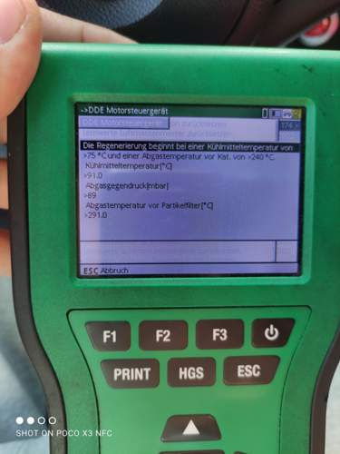

Seit 9 Monate habe ich als daily einem BMW E60 530xd Facelift .
Seit ungefähr 1 Monat nach cca 10 min Fahrt kommt das Fehler Meldung DPF .
Ich habe mit Gutmann Diagnostik schon alles Ausgelesen Fehler gelöscht und Regeneration eingeleitet , allerdings da kam nur 3 Tage gar nichts danach wieder das gleiche .
Ich poste dabei par Bilder mit Fehler und mit Leerlauf und Abgaseggendruck, temp ist okay aber Abgaseggendruck 49 mbar Leerlauf .
Was denkt ihr , ist er echt voll , wenn doch was wäre das beste Lösung , bei Profi reinigen oder ganz rausnehmen mit einem Tuner .
Bis 500€ bin ich bereit dafür auszugeben.
Danke im voraus an euch alle.

Wenn Du Glück hast (weil sonst keine Fehler am Fzg und alle Randbedingungen erfüllt), dann ist der DPF nur wegen der vielen Kurzstrecken so voll, dass er sich wegen der anliegenden Fehler (Status momentan vorhanden) selbst blockiert. Dann kann man mit Beifahrer und Toolset durch ständiges Löschen und starten der Regeneration die Sache wieder zum Laufen bringen. Manche BMWs sind da bockig und es dauert ne Weile.
Je nach Laufleistung und Nutzung kann er aber echt voller Asche sein.
Hatte das selbst schon.
Da hab ich ihn raus, zu dpf24 (weil die nicht weit weg sind) und reinigen lassen.
Dann war es wieder gut, über mehrere Jahre bis zum Verkauf des Autos. Nach der Reinigung zog er auch wieder besser los.

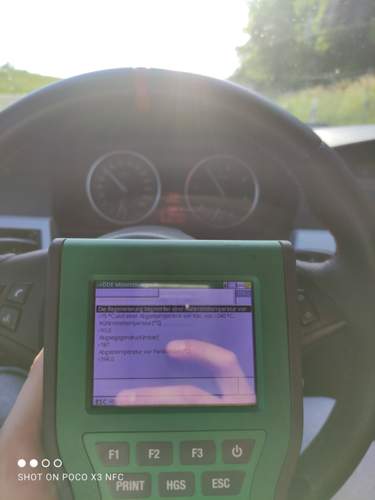

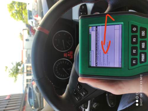

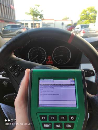

Hallo Jungs , also bin Grad heim gekommen nach 1,5 halb Stunde Fahrt glaube ich das es geklärt ist zumindest für ein gewissen Zeitraum.
Am Anfang war Abgasedruck im Leerlauf 89 mbar , am Ende ist es auf 16 runtergekommen auf 2000 Umdrehungen 167 mbar
Wie kapitain und X5 Baby gesagt haben durch ständige löschen gefüllt 1000 Mal und immer wieder regenaration eingeleitet .

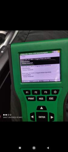

Allerdings am Ende habe ich noch ein Fehler Code gehabt 480a aber das heißt glaube ich daß er wirklich was drin hat und bald fällig ist ( Reinigung)
Aber vorüber ist es auf jeden Fall okay , habe gefahren im statt 30 min danach kam auch gar nichs im Bordcomputer.
Dabei die Bilder von Anfang , während und danach .

'Stand super, bei 2000 schon viel zu hoch.
Wichtig, die Werte nur im Stand kontrollieren und nicht bei der Fahrt, bei der Fahrt sind sie meist immer höher.
Also du meinst jetzt ist okay?
Aber bei 4 Tsd Umdrehungen kommt er auf midnestestens 300
War sogar viel mehr kurz
Wo hab ich gesagt das es ok ist??
Wenn du den Test im Stand gemacht hast und die angegebenen Werte überschreitet dann kann das noch nicht gut sein.
Noch mal versuchen.
Wenn es dann nicht klappt bleibt dir nur der Weg ausbauen und durchwaschen, selber oder machen lassen. Je nach Belieben.
Im Stand war es 16 mbar , da stand bis 35 mbar deswegen habe ich gedacht das es okay ist , an diesem Bild sieht man das es im Stand bei Leerlauf ist ..
Gleichzeitig schreibst Du, bei 2000U/min sind es 167mbar, das wäre viel zu hoch.
