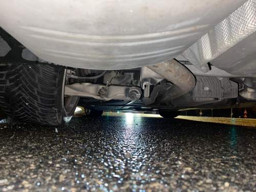

leider ist mir im regen mein Auto ausgebrochen und bin mit meinem linken reifen an einem Bordstein aufgekommen. Leider ist der Hinterachsen träger abgebrochen. Das Auto lässt sich auch nicht im ersten Gang anfahren, was könnte kaputt sein?
Eine Hinterachse habe ich mir gebraucht gekauft und werde sie demnächst einbauen lassen. Meine Sorge ist es ob mein Getriebe jetzt auch einen Schaden erlitten hat oder es daran liegt das die Vll die Antriebswellen kaputt sind.
Hatte vll jemand auch schonmal so einen Fall. und mit welchen kosten haben ich ca. zu rechnen?
Danke,
Lg

Wow, das muss ja ein ordentlicher Rums gewesen sein.
Leider kann man in Ferndiagnose nicht sagen was alles betroffen ist da das ja jetzt die Endlage ist und nicht die Maximallage beim Rums.
Da kann von unterem Schwinge über Hinterachsträger, der auf jeden Fall einen weg hat, Halbwelle und Diff so alles mögliche kaputt sein.
So schwer zu sagen, das muss sich einer anschauen.
Was heißt : "Das Auto lässt sich auch nicht im ersten Gang anfahren, " ?
Du kannst den Gang einlegen und auch Gasgeben aber er fährt dann nicht los?
Oder du bekommst den Gang nicht mehr rein?
Wenn der nicht mehr losfährt, dann kann es daran liegen das die eine Antriebswelle nicht mehr mit dem Diff verbunden ist (so wie Lück sagte, das Maxima sehen wir jetzt nicht mehr. War bestimmt noch weiter raus und dann ist die Antriebswelle auch raus).
Die haben ja keinen Differential Sperre und wenn eine Antriebswelle keine Kraftübertragung dann fährt dat dingen nicht mehr.
Für mich sieht sie die Antriebswelle aus als wäre sie verbogen im Bereich der Radnabe. Aber was wirklich alles kaputt ist sieht man halt erst wenn man die Hinterachse zerlegt.

also alle gänge lassen sich schön einlegen. Wenn ich den ersten gang einlege und die kupplung loslasse passiert einfach gar nichts. danke für die hilfe

Antriebswelle, alle Querlenker, Felge, Seite Airbag Fahrer ,Seiten Kopf Airbag und Achsschenkel
Kostenpunkt: Teile: 700€
Arbeitszeit 800€
Gesamtkosten: 1500€ ??
@ADOM1 schrieb am 27. November 2023 um 13:22:25 Uhr:
Was ist denn nun alles kaputt beim Auto?
Arbeitszeit 800€
Gesamtkosten: 1500€ derzeitiger Stand Auto ist noch in der werkstatt
Aber nur bei Gebrauchtteilen oder Billigkram möglich.
Und wer macht das für 800?
Originale Teile gebraucht Achsträger, Achsschenkel, Airbag. 350€
Querlenker alle neu. 350€
Welle fehlt noch.
Aber scheinst ja hinzubekommen. Gutes Gelingen.
Vergiss die Vermessung nicht.
