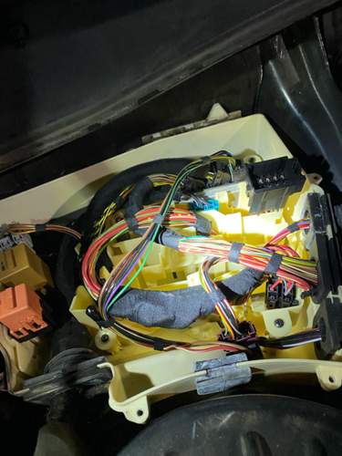

Der adac hatte den Druck gemessen mit so nem Werkzeug kann nicht genau sagen was für ein Werkzeug es war hatte das jetzt nichts gesehen weil ich am Kofferraum war der meinte aber dass Druck und Kraftstoff da ist. Funken kann ich erst morgen überprüfen weil die Batterie komplett leer ist die laden wir über Nacht jetzt. Ich habe vorhin das Handschuhfach ausgebaut um alle Sicherungen zu gucken und zu schauen ob irgendwas oxidiert ist oder so aber scheint alles gut zu sein. Morgen müssen wir dann noch am msg die Sicherungen messen. Und ebenfalls die Relais überprüfen weil man das auf Anhieb ja nicht sehen kann. Das cas Modul hab ich ebenfalls ausgebaut um zu schauen ob was oxidiert ist aber scheint auch nicht so. Als Nächstes überprüfe ich dann die Funken morgen und gebe dann Bescheid

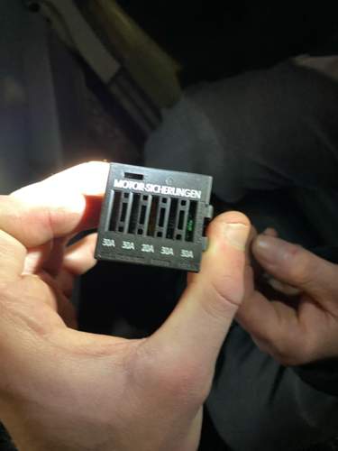

Auto läuft wieder!!!!! Sicherung im Motorsteuergerät Kasten war durch. Deshalb auch die anderen Fehlermeldungen.
Danke für die Rückmeldung. Wo sitzt die Sicherung?
Auf der Beifahrer Seite wo das motorsteuergerät ist da ist so ein schwarzer Sicherungskasten so ein kleiner der neben einem blauen Kasten ist da sind. Auf den Kasten steht auch Motorsicherung drauf
Problem ist doch nicht gelöst Sicherung ist wieder kaputt gegangen woran kann das liegen dass die Sicherung wieder kaputt gegangen ist ?
@BmwE60520 schrieb am 16. Februar 2024 um 18:39:57 Uhr:
Welche Sicherung genau vorne ?
Wenn dann muss man gucken was hier alles drauf hängt.
Ich guck gleich nochmal genau aber die Sicherung im Motorsteuergerät Kasten da sind mehrere drin in so einem Ding und da steht auch motorsicherung drauf
Wo kann man sehen was alles dadran hängt wahrscheinlich über Schaltpläne oder ?
@BmwE60520 schrieb am 16. Februar 2024 um 19:00:20 Uhr:
Ja muss man Schaltpläne anschauen.
Also folgendes Problem sobald ich die Sicherung neu reinmache geht diese sofort kaputt wieder auch ohne Zündung
.jpg
@BmwE60520 schrieb am 16. Februar 2024 um 19:17:32 Uhr:
Da sind 5 Sicherungen verbaut welche genau ?
