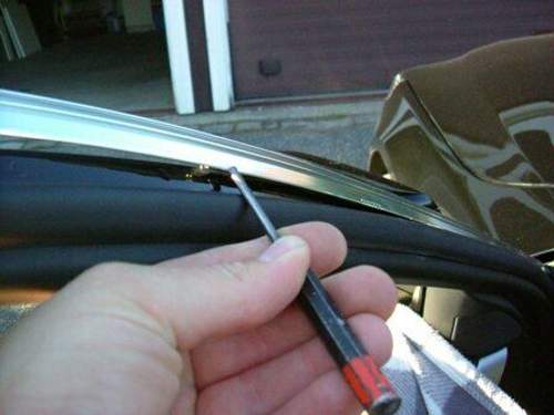

Hallo hier habe ich eine bebilderte Anleitung für euch wie ihr bei euer E60 die Fensterleisten wechseln bzw ausbauen könnt. VIEL GLÜCK
Ich ersetzte meine alten Chromleisten mit ditto schwarzen - Shadow Line
Es ist ganz einfach Sie müssen nur sehr vorsichtig sein um weder die neuen Leisten noch den lack zu beschädigen.
Zunächst beginne ich mit der linken vorderen Tür
Entfernen Sie die Gummidichtung.
http://data.motor-talk.de/.../bild2-093-6364187336017767470.jpg
Hier gehen wir Vosrichtig Schritt für Schritt mit den hämmern vor und prüfen die geklapsten klammer und schlagen es an der stelle langsam heraus
http://data.motor-talk.de/.../bild2-067-5123761851563368834.jpg
Ich habe falsch begonnen uns war von hinten erst an der Spiegel Seite anfangen und bis zum ende arbeiten
http://data.motor-talk.de/.../bild2-068-2012469343721221866.jpg
http://data.motor-talk.de/.../bild2-066-5747682268346947664.jpg

Ich habe zur Sicherheit die leiste verklebt damit sie nicht nachunten fällt und somit beschädigt wird

Die Verkleidung ist nur mit den Clips befestigt sonst nichts außerdem muss die Dichtung entfernt werden
