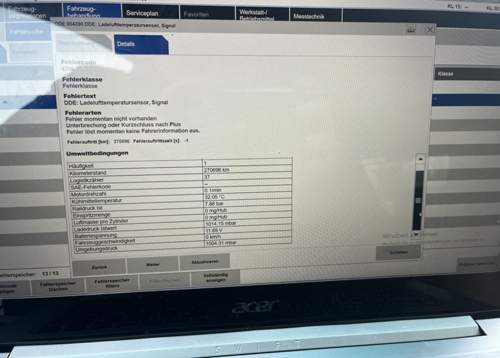

Hier ne aktuelle Diagnose.

@freespace49 schrieb am 9. Januar 2024 um 17:28:45 Uhr:
Ist ein plausibler Anfang zur Fehlersuche. Vorallem da du geschrieben hast, dass deine Probleme nach dem Wechsel des Turboschlauchs aufgetreten sind... Würde da ansetzen. Würde auch mal schauen ob in der Nähe des Sensors Falschluft rein zieht und die Verkabelung überprüfen... Der Temperatursensor ist im Prinzip nur ein thermischer widerstand. Wenn da irgendwo ein Übergangswiderstand ist, kann das die Temperatur beeinflussen.
Zeigt der die Ansauglufttemperatur direkt nach dem Start auch schon so an oder geht der erst allmählich hoch?
Sobald du den Wagen startest und ihn mit ISTA ausliest zeigt der an direkt ansaugluft 81-82 grad so

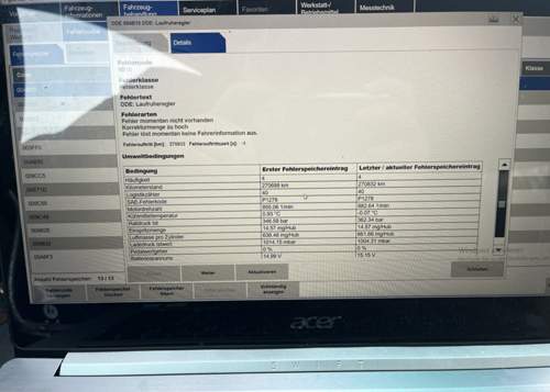

Ich habe noch 3 Fehler von den ersten FS Einträgen gefunden die nicht ganz passen.
1. Luftmasse ist geringer als soll. Da geht Luft Flöten nach dem LMM also nach dem Luftfilter eher nach dem Lader, vorher ist saugseite
2. Ansteuerung Injektor 5 fehler aktiv.
es gab mal Probleme mit dem injektor Kabelbaum.
3. Drosselklappe Ansteuerung
Lies mal bitte nochmal neu aus, ob die 3 Fehler noch drin stehen

@Dorfbesorger schrieb am 10. Januar 2024 um 01:51:04 Uhr:
Zu
1. Entweder ist der LMM und somit auch der ansauglufttemperatursensor defekt oder liefert Schrott Werte oder es geht irgendwo Luft raus
2. Stecker vom Injektor abziehen und jm 360grad drehen und wieder aufstecken
3. Wenn die Drosselklappe hängt ka n das auch die Luftmasse beeinträchtigen und der DPF wird nicht frei gebrannt.

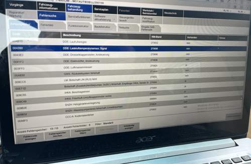

So wie besprochen lade ich jetzt die neue Diagnose hoch.
Ich verstehe nicht wieso der immer noch 81.9C Ansauglufttemperatur anzeigt.
Ich glaube irgendwas stimmt mit dem Luftmassenmesser nicht obwohl ich den neu geholt habe.
Aja und Elektrolüfter funktioniert habe den getestet ist nur sporadisch weil ich den Thermostat gewechselt hatte.
Laut ISTA stand dass der Ansaugtemperatursensor der Differenzdrucksensor sein soll bzw daher die falsche werte für die Ansauglufttemperatur sein sollen.

Steht nur noch der LMM drin. Die Frage ist, ob LMM und Ansauglufttemperatur sensor ein Teil oder 2 Teile sind beim 535d. Das weiss ich nicht. Das wirst du besser wissen. Bosch macht immer wieder Probleme, ob Sensorik, lambda etc. Da würde ich ggf auf original zurückgreifen. Zudem vorher den Ladeluftweg prüfen, wenn dein nebelmaschine da ist. Der Fehler wird dann ebenso gesetzt. Zu viel Frischluft, die aber verpufft.
Was mir noch aufgefallen ist, daß deine Bordnetzspannung bei 15V liegt. Und bei motor aus unter 12V evtl ist die Lima oder der regler defekt. Das hat aber nix mit dem eigentlichen Problem zu tun.
