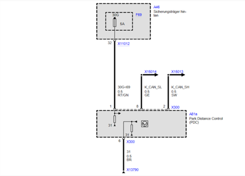

E 61; 530d; 218 PS; EZ: 2004; Panoramadach, PDC vorne und hinten (Original)
Angefangen hat es mit einem Ausfall vom PDC was auf einen defekten Sensor vorne rechts zurückzuführen war.
Ausgelesen, bei ebay bestellt, getauscht,... ==> i.O!
Ca. 2 Wochen später wieder ein Ausfall vom PDC.
Fehlercode: 0x9E3B
Fehlerort: Wandler Versorgung
Aus diesem Grund habe ich mir für etwas über 150€ einen originalen BMW Sensor beim ;-) bestellt und eingebaut. ebay Teil erst mal auf Lager gelegt.
Also, ich schalte die Zündung ein (kein Rückwärtsgang eingelegt) und bekomme sofort den "Fehlergong" mit der Fehlermeldung "PDC ausgefallen".
Monitor schaltet um auf das bekannt Bild mit dem grauen Fahrzeug aber ohne farbige Elemente.
Nach dem Einlegen des Rückwärtsganges, bzw. Aktivierung mittels Einschaltknopf blinkt die grüne LED über dem Knopf. Keinerlei Geräusche an den Sensoren wahrnehmbar.
Kofferraummulde ist Furztrocken, hatte aber mal Wassereintritt (damals war Micropower-Modul defekt), Steuergerät PDC ist absolut sauber, nix vergammelt, alle Anschlüsse korrosionsfrei.
Fehlersuche mit der Prüflampe ergab das nach dem Einschalten der Zündung Klemme 15 Spannung hatte, nach dem Einlegen des Rückwärtsganges aber keine Prüflampe beim Anschluss Rückfahrsignal aufleuchtete.
Kann ich dieses Signal mit der Prüflampe überhaupt messen???
Oder habe ich mir mit dem ebay-Sensor vielleicht das Steuergerät geschossen ?
Des Weiteren hatte ich vor einiger Zeit mehrere Kabelbrüche an den linken Kabelbäumen der Heckklappe, rechts hab ich noch nicht nachgeschaut. Könnte das etwas mit meinem PDC Problem zu tun haben?
Im Anhang noch ein Bild von der ausgelesenen Fehlermeldung. (inpa)
Mit auto.com ausgelesen nennt sich der Fehler:
Versorgungsspannung Parksensoren Kurzschluss nach Masse permanent.
Vielen Dank für Eure Hilfe!
Gruß Heiko

Du hast ja nicht nur Kl.15, sondern auch Kl. 30.
Prüf mal die Versorgung:
http://www.bmw-planet.com/diagrams/release/de/
Und den Masseanschluss.
Mit der Heckklappe hat das nichts zu tun, aber prüf mal den Koppelstellenstecker für PDC an der Stoßstange, vielleicht ist da Wassern drin.

Ich hab mich eben nochmal dran gemacht. Die Bezeichnung "Klemme 15" war meinerseits falsch. Sie heißt 30g (geschaltete Spannung), und ist genau wie Masse vorhanden.
Nun hab ich einfach mal die Stecker der PDC Sensoren am Steuergerät ausgeklipst und nochmal die Zündung eingeschaltet. Siehe da, Gong bleibt stumm.
Sobald ich dann einen Stecker, egal ob vorne oder hinten, wieder einstöpsele kommt wieder das ungeliebte Geräusch.
Beim Auslesen immer der gleiche Text (siehe oben)
Nun habe ich, dank Deines Links für den Stromlaufplan, alle Leitungen zu den Sensoren durchgemessen. Nix, da ist definitiv kein Masseschluss vorhanden. Alles Einwandfrei!
Ich denke mal das es das Steuergerät ist. Zumal auch bei der Statusauswahl (inpa) kein eingelegter Rückwärtsgang angezeigt wird.

Stimmt, es muss auch beim Schalter drücken gehen.
Es steht ja im FS "Wandler Versorgung".
Also solltest Du messen, ob aus dem Steuergerät Spannung für die Sensoren rauskommt und an den Sensoren ankommt.
Einmal messen, wenn die Sensoren abgesteckt sind und einmal, wenn sie dran sind.
Vielleicht verursacht ja einer einen Kurzschluss

Nochmal zu meinem Problem, ich ziehe alle Steckverbindungen der Sensoren vom Steuergerät ab, Spannungsversorgung bleibt dran.
Zündung ein ==> kein Fehler
Zündung aus und ein Stecker drauf (egal ob vorne oder hinten)
Zündung ein ==> Gong und Fehlermeldung ==> auslesen ==> Spannungsversorgung Wandler Masseschluss
Alle Strippen durchgemessen ==> alle ok. Kein Masseschluss feststellbar!
Bei der Statusabfrage per INPA kommt keine Meldung wenn der Rückwärtsgang eingelegt wird.
Ich denke mal das es das Steuergerät ist!
Wenn Du sicher bist, dass alle Sensoren ok sind, wird es wohl das Steuergerät sein.
Es hat zumindest kein Kabel einen Masseschluß.
Morgen sollte das andere Steuergerät da sein.
