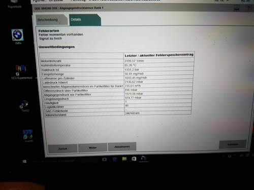

Jetzt habe ich bei einem Freund zusätzlich zu diesen Fehler noch den Fehler
004D00 DDE: Abgasgegendrucksensor Bank 1
Fehler momentan vorhanden
Signal zu hoch
Und der Partikelfilter regeneriert sich nicht.
Thermostate Okay, sonst keine Fehler....
Den Abgasgegendrucksensor habe ich neu gemacht, trotzdem keine Besserung.
Mfg
Sensortausch angemeldet? Komisch Signal zu hoch, evtl steckverbindung???...
Ne, wusste gar nicht, dass man den anmelden muss... Geht das auch über Rheingold? Dann muss ich das mal ausprobieren.
Ja, echt komisch, hab ich nie gehabt
Steckverbindungen sehen alle gut aus
