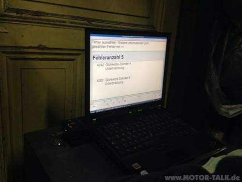

Hallo, habe probleme mit meiner bmw partikel filter wurde vor 1.400 km gereinigt differenzdrucksensor gewechselt laut werkstatt nach bayern gefahren ohne probleme jetzt wieder das selbe keine leistung 3 gang ging gestern nur auf 3000umdrehung heute auf autobahn 3 gang drauf gefahren ging durch und dan auf 4. 5. 6. gang nur bis 180kmh autobahn rauss gefahren keine leistung notlauf modus was kann die uhrsache sein davor war alles ok. Nach dpf reinigung und differenzdrucksensor tausch war alles ok fährt wie ein tier aber jetzt wieder nicht verstehe nicht wieso was ist die uhrsache
Am montag werde ich zum werkstatt fahren... Habe mit meiner mechaniker gesprochen habe gefragtob es von der glühzeitsteuer sein kann ( muss nicht aber kann sein)
Ps: glühzeitsteuergerät defekt zeigt alle 6 glühkerzen

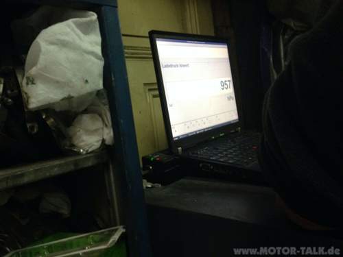

Themenstarteram 7. November 2013 um 0:06
Gemessen ohne dpf mit vorkat!!!
Das blatt ist vom bmw fehlerspeicherlesen!!!
Hallo!
Also mit eingebautem DPF - und angeschlossensn Differenzdruckgeber-Schläuchen/Rohren - ist der Abgasgegendrucksensor NICHT im Fehlerspeicher, oder? Habe ich das richtig verstanden?
Das mit dem BMW-Fehlerauslesen ist ein wenig komisch, denn hier stehen Motoren drinnen, die nicht deinem Motor entsprechen (M57T2 und N47OL) - also verstehe ich nicht, was das mit deinem Motor zu tun hat.
Grüße,
BMW_Verrückter

Ja genau mit dpf zeigt der fehlerausele gerät keine differenzdrucksensor!!
Ich weiss nicht bmw hat mein motor ausgelesen ich weiss nicht was M57T2 und N47OL bedeuten soll???
Wieso ist das was komisch???
