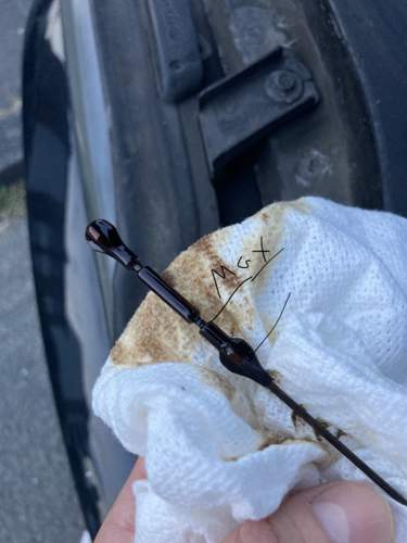

Guten Abend zusammen,
habe soeben Öl in meinen E53 3.0i nachgekippt und mich wohl etwas überschätzt. Nach kurzer Fahrt und 20 Minuten Ruhen sehe ich, dass der Ölstand über Max ist. Sollte ich besser was abpumpen (müsste mir dafür extra eine Pumpe anschaffen) oder ist dies nicht so bedenklich? Dazu muss ich sagen, dass der dicke aufgrund der Gasanlage und des Alters recht viel Öl frisst. Somit könnte der Ölstand in 1-2 Monaten bei ca. Max sein.
Ich hänge ein Foto mit bei.
Vielen Dank für jegliche Hilfe!
Ölstand E53
3 Antworten
Das sind ca. 600 ml zu viel. Pump das ab. Oder die Ablass Schraube unter dem Auto kurz mal öffnen. Man kommt da ohne Bühne wirklich gut dran
Beim 3,0i mit LPG kannst es so belassen, habe ich auch öfters, ( 7,25 Liter mit dem Ölfilter eigentlich ), zwischen min.-Max. Markierung ist genau 1 Liter und dem nach hast du ca 200 ml Zuviel reingekippt, ich würde es so belassen, Gruß Eugen.
Oh sorry, habe jetzt erst gesehen den zweiten Strich, dann kommt es hin mit ca. 600ml wie DrPT schrieb, dann besser etwas abpumpen.
