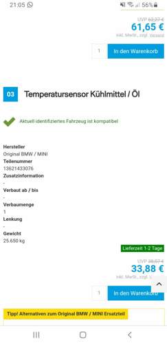

Die Teilenr. von meinem 320Ci M54b22.
Hast du schon den getauscht?
Themenstarteram 20. Januar 2021 um 20:20
Nene, das was ich gewechselt habe ist die NR 4.
Bild #210084267
Die Stecker zu den Sensoren sollte man auch immer auf Korrosion prüfen.
Haste Dir schon mal die Temperaturwerte bei kalten Motor angeschaut - die Temperatur sollte ja in der Nähe der Umgebung sein. Mit Stecker ziehen bekommt man auch schnell raus welcher Sensor im Kombi angezeigt wird.
Wie warm ist das Kühlwasser (eigenes Thermometer) beim entlüften ? Schonmal mit der Anzeige im Kombi verglichen ?

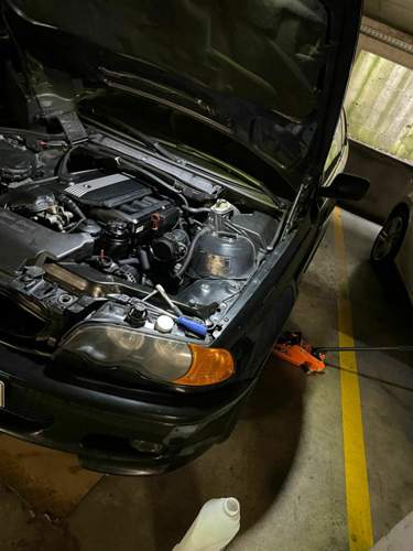

Beim Entlüften lasse ich den Deckel so lange offen bis das Wasser raus kommt . Danach entlüfte ich weiter über die Schraube bis Wasser kommt. Danach kontrolliere ich im kalten Zustand nochmal den Flüssigkeitsstand. Auf der Fahrerseite wird dann mit Wagenheber etwas angehoben, um die Luft besser rauszubekommen.

Ich hab den Wagen ohne Lüfter mal laufen lassen, er kam bis 99 grad. Als ich den wieder reingesteckt habe hat der erst mal extrem gepustet und gedreht. Bis 90 grad runter gekühlt. Jetzt schwankt der im Stand zwischen 95 und 93 grad im Stand. Im 10 Sekunden Takt.
Themenstarteram 29. Januar 2021 um 19:35
Ich habe Neuigkeiten !!!
Der schlauch vom Thermostat zum Kühler, die Einführung für den Sensor war am Arsch. Ich konnte heute Deutlich besser entlüften, es kamen richtige blasen hoch vorallem als das Thermostat geöffnet hat.
Dadurch das es dort Undicht war, war der Kreislauf mMn ständig offen und hat es nicht zugelassen zu entlüften, im Gegenteil da ist dann ständig Luft rein gekommen. (Meine Theorie)
Nun zum "Mysteriösen" fall, (hatte ich noch nie daher ist das mir etwas komisch vorgekommen)
Der hat mir 3 Mal 1L aus dem nichts weg gezogen sehr spontan, dann hats "flupp" gemacht, musste dann nachkippen. nach 3-5min hat der das nochmal gemacht, und dann nochmal. Dann war ruhe, dann hat der weiterhin blasen hochgeschossen. Dann hat sich das Wasser runtergesetzt und der Stab auf Maximal.
Jetzt habe ich aber ein anderes Problem, die Heizung wird nicht warm..
Das heizventil ist eiskalt, die schläuche zum Heizventil allerdings lauwarm. Daraufhin habe ich den Stecker abgezogen es hat nichts gebracht, dann drauf geklopft immernoch nichts.
Ob sich das mit dem Kälter werden verbessert hat, kann ich morgen bescheid geben.
Themenstarteram 30. Januar 2021 um 18:39
Servus, minimal besser geworden. Statt komplett auf 40-50 grad sinkt der nur noch maximal bis 60 grad. Problem ist aber immernoch vorhanden. So langsam bin ich verzweifelt
Die Heizung ging wieder, nach dem ich das Auto vorne aufgebockt habe und erneut entlüftet habe. Aber erst nach dem ich paar Gas Stöße gegeben habe.
Alle Schläuche sind nun dicht, genauso Dichtungen von den Sensoren. Ich werde so langsam verrückt.
