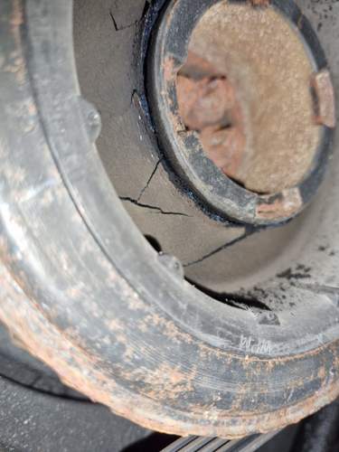

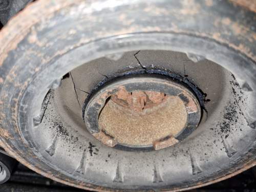

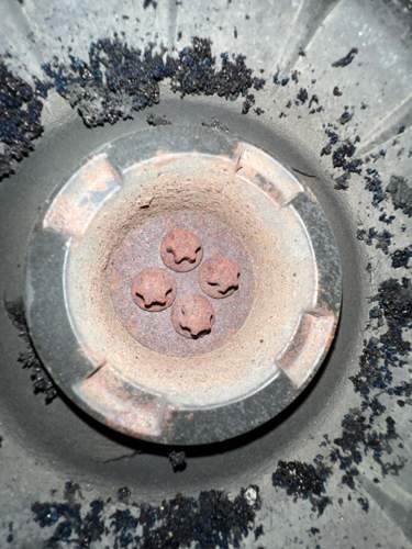

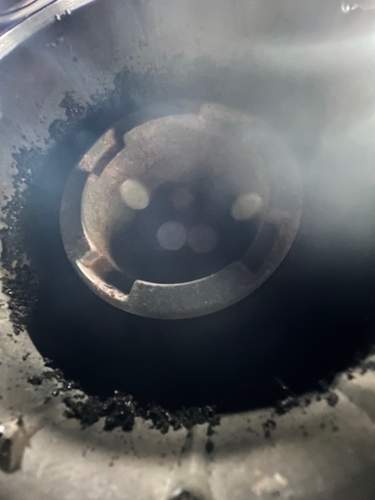

Hab mal versucht paar Bilder zu machen, man kommt ja nicht sehr gut hin, aber man sieht ja den Gummiabrieb oder?
Ja, Gummi hat sich gelöst. Ist schrott.
Würde nicht mehr fahren. Scheibe kann sich lösen und einiges mehr kaputt schlagen. Oder sie löst sich komplett und du hast keine Kühlung mehr.
Ja, ich habe das Teil schon bestellt und lasse das Auto jetzt stehen.
