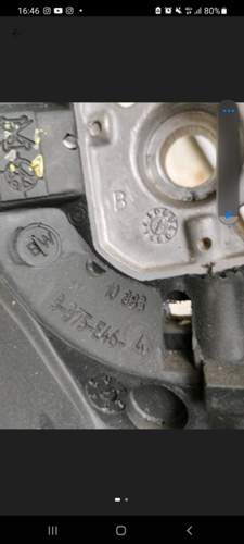

Möchte mein Lenkrad gegen das Sportlenkrsd vom E46 Vfl wechseln und ist es möglich das vom E36 zu nehmen, weil beide sehen identisch aus, würde das Lenkrad vom e36 auch passen?

Das E36 Lenkrad hat die Teilenummer 32341092050, das E46 Lenkrad hat die Teilenummer 32346753944. Die Lenkräder sehen zwar von vorn gleich aus, haben aber eine komplett andere Aufnahme an der Lenksäule.

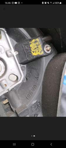

Hab ein Lenkrad für den E46 gefunden und das Lenkrad stammt aus einem 320i Bj. 2000. Aber am Ende passt die Teilenummer nicht. Im Internet hab ich auch mehrere mit dieser Teilenummer gefunden und nur eins mit dieser (32346753944). Passt dieses Lenkrad nun auch azf mein Fahrzeug oder gibt es auch da unterschiede?
@Repsol-Bird Komplett andere Aufnahme? Ist es nicht nur durch den Schleifring unterschiedlich? Wenn man den mit Wechselt sollte das doch kein Ding sein?
Ich hab das Thema beim E36 vor Jahren schonmal detailliert aufgedröselt,hier nun im Schnelldurchlauf:
- Aufnahme mittig anders (Durchführungen für Kabelei,Massepunktbefestigung,BLINKERRÜCKSTELLUNG!)
- Kabelei unterscheidet sich bei den Steckkontakten fahrzeugseitig.....es bringt also auch nix,einen E36 Schleifring zu verwenden,weil der im E46 ned angesteckt werden kann,aber manche basteln ja gern an der Airbagelektrik rum.....
- Schleifring wird beim E36 am Lenkrad,beim E46 an der Lenksäule montiert.....

Also kauft den RICHTIGEN Lenkradkranz für die RICHTIGE Baureihe.Dann muß keiner was basteln und es funzt alles,wiees soll,wenns mal benötigt wird.

Rein optisch im Fahrzeug montiert mitsamt Airbag sieht es in E36,E46,E38 und E39 gleich aus.
Mechanisch gibt es aber deutliche Unterschiede,wie aufgelistet.
Deshalb muß man für die jeweilige Baureihe nach der passenden Version schauen.Sonst wirds ne illegale Bastelei.
