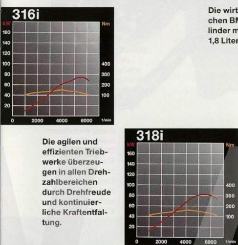

Also ich kenne beides, 316i (M43B16) und 318i (M43B18) als auch den 316i Compact (M43B19TÜ).
Der 16er geht schon gut, handgeschaltet agil wirkend, spritzig und zugleich sehr sparsam. Ich bin fünf Jahre einen gut gehenden 316i gefahren und war seltenst unzufrieden. Schaltfaul kann man fahren, sollte man aber nicht sein, Reserven für zügige Überholmanöver hat er nur wenig.
Der 18er (der E36 meiner Eltern und das Auto meiner ersten Fahrstunden) geht schon gefühlt besser, ob sich der Tausch auf Dauer lohnt?
Literleistung
316i: 46,99 kW/L Hubraum
318i: 47,32 kW/L Hubraum
Die Differenz liegt bei 0,33 kW/L Hubraum, also nicht einmal einem PS-Mehrleistung auf den Liter Hubraum.
Die 18 NM mehr Drehmoment sorgen aber für das von mir wahrgenomme Gefühl des besseren Durchzugs und für mehr Reserven sowie das Plus an Sicherheit beim Überholen.

Hier nochmal die Gegenüberstellung der Leistungsdiagramme (Quelle: BMW Prospekt, 3er Limousinen, 316i - 328i inkl. 318/325tds, 1996) Darin lässt sich auch die etwas souveränere Leistungsabgabe des 1,8er erkennen.
Leistungsdiagramme_M43
