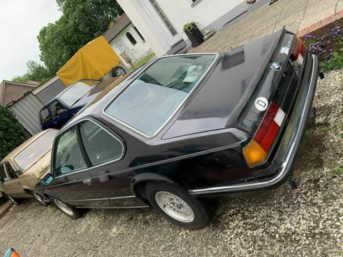

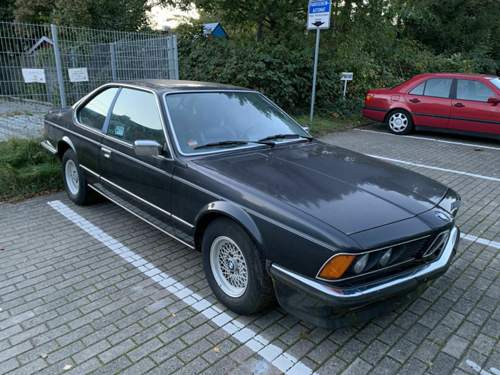

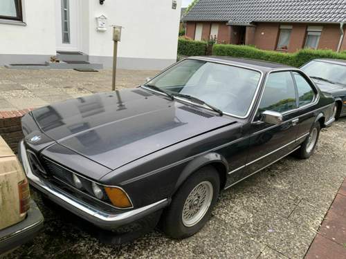

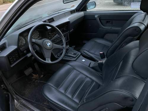

Hallo liebe BMW Freunde,
vor kurzem habe ich von meinem verstorbenen Verwandten einen BMW-635CSi, Benziner, 75.000km, Automatik aus dem Nachlass bekommen.

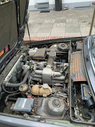

Der Wagen stand ca. 10 Jahre Draußen und wurde nicht bewegt. Außerlich schaut der noch ziemlich ok aus (bis auf den Motorraum!).
Motor sollte funktionsfähig sein, jedoch spring der nicht mehr an. Eine neue Batterie habe ich bereits eingebaut.
In der nächsten Zeit werde ich mit folgende Arbeiten durchführen:
- Treibstoff abpumpen und neubefüllen
- Öl-Filter wechseln
- Öl absaugen und neubefüllen
- Kühlflüßigkeit erneuern
- Zündkerzen Tauschen
Was würdet Ihr mir empfehlen? Ist der Wagen noch zu retten oder soll ich den doch verschrotten lassen?
Für Antworten und Tipps bedanke ich mich im Voraus!
Viele Grüße
Maxort

Verschrotten? Nicht dein Ernst!
Versuche ihn doch erstmal irgendwie in eine trockene Garage zu bringen, bevor das Sauwetter losgeht.
Mach ihn mal anständig sauber, also auch das Laub und so überall weg. Wie ist er innen erhalten? Schimmel?
Er sollte nach Möglichkeiten auch mal auf eine Bühne um mal von unten alles abzuchecken.
Die aufgezählten Sachen, sind das Mindeste, was du tun solltest, bevor du einen nächsten Startversuch machst.
Was passiert denn, wenn du ihn starten willst? Geräusche, Anzeigen usw....

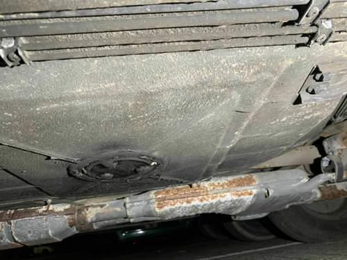

Man müsste sich das Auto mal von unten anschauen. Am besten zu einer guten Werkstatt schleppen, dort nach Wechsel aller Flüssigkeiten zum Laufen bringen und mal einen guten Meister die Karosserie begutachten lassen. Auf den ersten Blick sage ich, es lohnt sich! Ich denke, das ist ein Baujahr zwischen 1982 und 1987, der hinteren Stoßstange nach zu urteilen, da lohnt sich eine Restaurierung schon eher. Die älteren Modelle (1975 bis 1982) des E24 hatten deutlich schlechtere, rostanfälligere Bleche. Ich hänge mal etwas Info zum schönen 6er an. Diese Autos sind zeitlos schön und haben mittlerweile im guten Zustand einen enormen Wert.
Einen Motor, der 10 Jahre gestanden, sollte man niemals gleich mit dem Anlasser durchdrehen lassen, um ihn zu starten! Das kann zu schweren Schäden im Motor führen! Ein Profi nimmt die Zündkerzen raus und füllt etwas Dieselkraftstoff in die Brennräume. Dann dreht man den Motor von Hand vorsichtig durch - mehrere Umdrehungen und läßt den Diesel in die Ölwanne ablaufen. Danach einen Ölwechsel, neue Kerzen, Ölfilterwechsel und neuen Sprit und erst dann kann es losgehen!
Auf keinen Fall verschrotten! Wenn Du keine Freude an dem Auto hast und ihn nicht selbst für Dich fertigmachen willst oder kannst, weil bestimmt mehrere tausend Euro in das Projekt reinfließen, dann verkaufe ihn!
Von außen sieht er doch noch gut aus! Aber wie ist es von unten und an den Kanten von Türen und Hauben? Ist er da noch rostfrei?

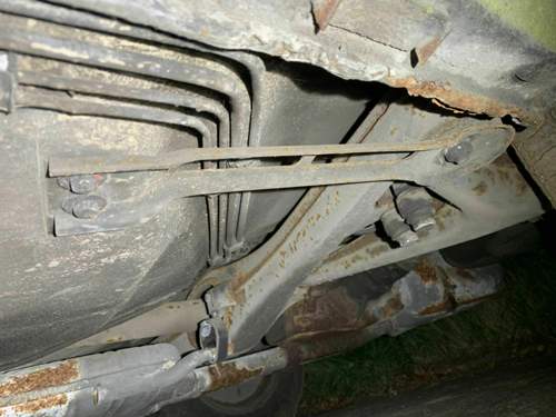

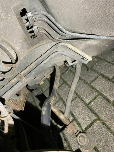

Dann auf jeden Fall Türunterkanten und von unten auf Rost kontrollieren gerade Radläufe und verwinkelte Ecken in denen Straßendreck hängt sind so Punkte die bei langer standzeit durchgammeln. Hier hilft eine kaufberatung oder ein forum um die Schwachpunkte zu finden.
Der Motorstart ist wirklich nicht so einfach nach der Zeit der Wagen scheint schon eine Einspritzung zu haben hier verkleben düsen und pumpen mit der Zeit durch den alten Kraftstoff.
Also Abpumpen ist schonmal nicht der schlechteste Plan. Dann gleich nach Rost Partikeln im Kraftsoff schauen Filter raus Schläuche und Leitungen Spülen dabei auch prüfen ob die Kraftsoffpumpe noch funktioniert und genug fördert.
Sind Rost Partikel im Kraftsoff muss der Tank raus entweder gereinigt oder ersetzt werden.
Dann die Zündkerzen raus wie schon oben gesagt Zylinder mit Öl oder Diesel schmieren. Dann den Motor von Hand ein paar Umdrehungen drehen das würde ich 2 mal wiederholen dabei durch den Öldeckel schauen ob die Nockenwelle sich gleichmäßig mitbewegt evtl. kannst du auch die Steuerkette und die Welle soweit auf Rost Schäden überprüfen wenn man sie gut sieht.
Ölwechsel machen.
Dann zündkabel prüfen und neue Kerzen rein.
Nun startversuch.
Sollte er nicht kommen beginnt die Fehlersuche erstmal mit Starthilfe spray ob der Motor damit läuft sollte er das spray zünden und verbrennen kannst du dir die Kraftstoffversorgung vornehmen sollte es nicht zünden dann die Zündung und Steuerzeiten.
