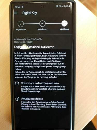

Ich benutze den Digital key auch täglich.. Nach anfängliche Aktivierungsprobleme seitens BMW funktioniert es seit längerem tadellos... Auch wenn's Handy aus ist..
Hi, mittlerweile haben sie, nicht zuletzt auch dank dir (Merci dazu nochmal :), die "Sperre" in der CD app endlich aufgehoben.
Die Installation des Schlüssels funktionierte dann, die Aktivierung im Auto ebenso.
Dh ich kann das Handy nun uneingeschränkt zum Ent-/Versperren bzw Starten benützen. Auch im Auto ist die Aktivierung im Menü korrekt und das Fahrprofil wird auch eingestellt.
ABER (leider doch :( ): die app ist nach der Aktivierung im Fahrzeug offenbar "eingefroren", dh im Menü "Digital Key" ist weiterhin die Ansicht der Aktivierung und deren Anleitung dazu sichtbar. Es wurde also die Aktivierung von der app offenbar nicht als abgeschlossen erkannt (obwohl wie im Auto erwähnt komplett fehlerfrei abgelaufen), und daher habe ich nicht die Ansicht die sein müsste (dh mit Zustand des Key als aktiv).
Könnte zwar an sich egal sein, wenn man in dieser Ansicht nicht den Schlüssel teilen müsste (Digital Key for 5) und vor allem wird der Schlüssel dort auch wieder in der app entfernt.
Ich denke voller Grauen an ein neues Handy (kann ich leider nicht wirklich verhindern - dienstlich), dann klappt alles wohl wieder nicht. Deinstallation über Auto war ja beim letzten Tausch auch der Beginn dieser monatelangen "Story".
Ich traue mich aber auch nicht die Aktivierung zu wiederholen, dh Key im Auto löschen und neu aktivieren. Da gibt es zu viele Möglichkeiten die passieren könnten, und dann kann ich das Handy wie jetzt wieder nicht benützen. Darauf will ich wie du sicher jetzt nicht wieder Monate verzichten (never change a running System).

Obwohl im Car Menü bei Türen unter der Funktion Key Card „Key Card aktiviert“ erscheint, kann ich das Fahrzeug weder öffnen noch schließen. Hat jemand eine Idee, woran das liegen könnte?
Ich habe dasselbe Problem wie siggi363 - ich habe die Karte aktiviert, kann aber die Tür damit weder ver- noch entriegeln. Motor starten funktioniert komischerweise, sobald die Key Card in der Ablage liegt. Hat jemand eine Lösung für das Problem? Habe auch bereits zu Versuchszwecken „Ver-/Entriegeln beim Annähern/Verlassen des Fahrzeugs“ aktiviert - auch hier tut sich nichts. Danke vorab.
Karte an den Türgriff gehalten?
Muss diese auch mehrmals "hinhalten" bis die Tür aufgeht. Ruhig öfter probieren, ggfs mal die Position der Karte ganz leicht verändern, so klappts (bei mir zumindest) schlussendlich irgendwann zwischen 1. und 12. Anlauf :)

Nein, hatte die Key Card in den Auspuff gesteckt ;) Klar hab ich sie an den Türgriff gehalten!
Auch mit mehreren Versuchen tut sich da leider nichts (unterschiedliche Entfernung, Winkel etc.).. Dann ist wohl auch der erste Besuch beim :) nötig.
