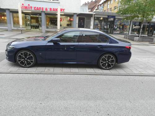

Hallo BMW-Gemeinde,
habe zum ersten Mal jetzt einen 5er gekauft. Alles in Allem, alles o.K., hätte aber eine Frage zum Fahrwerk:
Mein BMW hat das Adaptive Drive System mit dem M-Sportfahrwerk inkl. Wankausgleich und Luftfahrwerk. In der Sporteinstellung, kommt mit das Fahrwerk echt weich vor. Ich habe das subjektive Gefühl, dass der Wagen im Heck "leicht" wird.
Im Vergleich mit dem Audi A6 50TDI quattro Sline mit Luftfahrwerk und dem Sline-Sportfahrwerk 21" Bereifung, wirkt der BMW mit der 19" Mischbereifung weich.
Ich dachte, dass BMW den Ruf des härteren Fahrwerks genießt. Hat hier jemand ähnliche Erfahrung, bzw. Eine andere Erfahrung?

ABER, ist im Allgemeinen ein schönes Auto, die Sitze sind schön, sportlich & langstreckentauglich (M-Sportsitze), und ist alles o.K. - Siehe Bild
